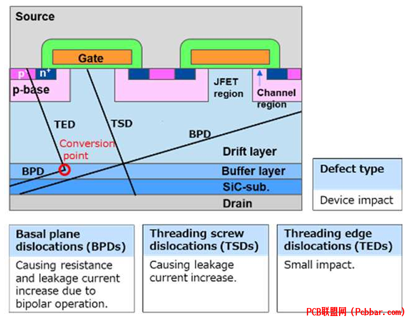

/ y' Q0 ~' c: @4 v- {% }+ W8 N图1:展示了SiC MOSFET的基本结构示意图,说明了各类晶体缺陷及其对器件性能的影响。该图详细标识了不同类型缺陷的位置及其作用机理。
( Z9 ~; L: w1 k8 V$ I
% }4 }8 t+ w4 {6 B1. n! b8 ^9 t( U3 |
晶体结构与缺陷形成机制) J* q  |3 Z1 q
SiC器件制造始于采用升华法制备4H-碳化硅衬底。工程师通过外延生长形成漂移层,并在衬底和漂移层之间引入关键的缓冲层。缓冲层的主要作用是将有害的晶体缺陷转化为危害较小的形式。制造过程中会产生多种需要严格控制的晶体缺陷,包括微管、螺位错(TSDs)、刃位错(TEDs)和基平面位错(BPDs)。! G# P3 ?6 I! }! a

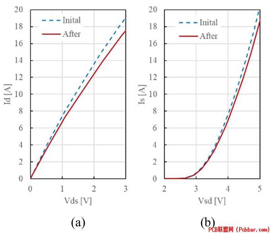

% L  u8 N" q3 ]; \, d缺陷扩展及其影响/ u: C- T  w: `0 e
当SiC器件进行双极性工作时,基平面位错会在电子和空穴复合能量的作用下扩展,形成单Shockley型堆垛层错(1SSFs)。这种扩展会形成阻碍载流子迁移的障碍,导致正向电流流动时的压降增加。+ Y$ s9 Q( s* k# Q% H
- v( ?0 p0 a$ I! B7 u4 E9 `9 |
图3:展示了由1SSF扩展引起的MOSFET特性退化,包括(a)导通电压Vds(on)和(b)关态电压Vsd(off)的变化。
5 M! J9 P$ ?, F% d* k3 R% W0 H2 m+ }4 n$ ^1 h

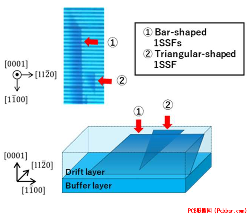

缺陷的影响程度取决于其形状和大小。部分缺陷呈现三角形分布,另一些形成条状扩展,对器件性能产生不同程度的影响。
, ~$ i* k  p) L$ e9 Y+ l# I6 U2 q
0 |7 H$ Q- g/ }
图4:通过EL成像显示了扩展1SSF的各种形态,突出显示了器件工作过程中可能出现的不同缺陷模式。

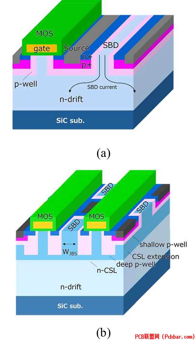

0 A! l# B" Q6 T$ F( S) m先进器件设计方案5 X" E- d8 q% p1 `. W
针对这些挑战,研究人员开发了多种创新方法,尤其是SBD嵌入式MOSFET技术。这种设计专门用于抑制由空穴注入到BPDs引起的1SSF扩展。
/ g+ Q* `( x% ?, q" z2 N
' |7 e# S) {7 z6 N$ o( w
图6:展示了两种关键的设计方案:(a)条形单元结构的SBD嵌入式MOSFET,以及(b)具有CSL扩展的棋盘格形单元的改进版本。
( o7 I/ E% `# k' A; b

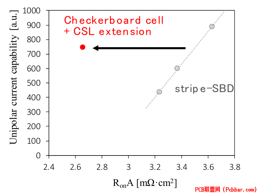

5 X2 t# z" k- l, x4 @6 e* {# E这些设计创新的效果可通过多种性能指标进行衡量。内置肖特基势垒二极管降低了施加在p-n结上的偏置,防止反向导通状态下的双极性工作。
% f. \2 j$ P/ m# R7 y
, A3 J) N0 ^6 p$ a4 p  }4 F图7:展示了条形单元和带CSL扩展的棋盘格单元设计在单极性电流能力与RonA之间的权衡关系。4 @9 d% k2 k* ^! ^$ A

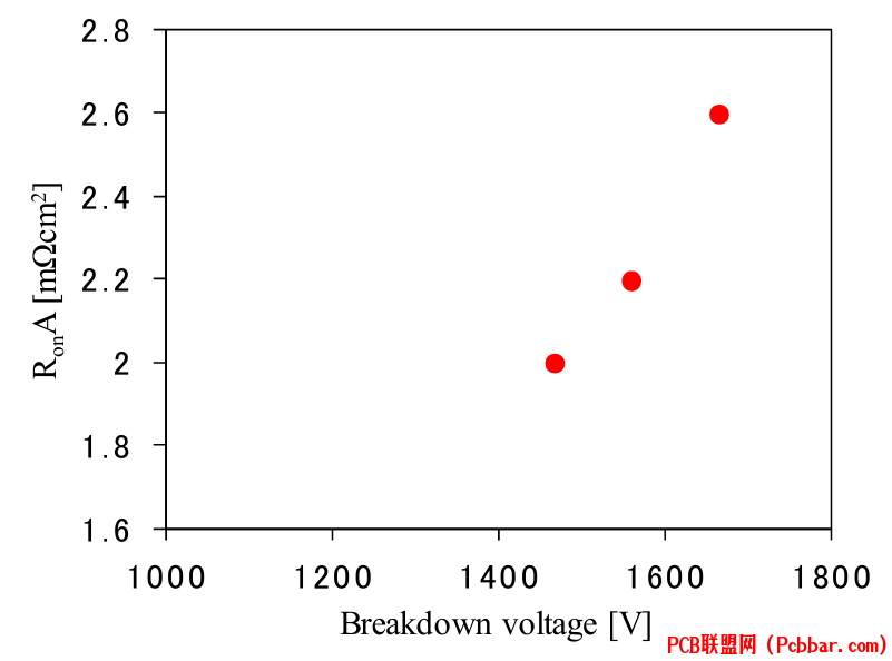

图8:展示了优化结构MOSFET在不同漂移层设计下RonA与击穿电压之间的关系。

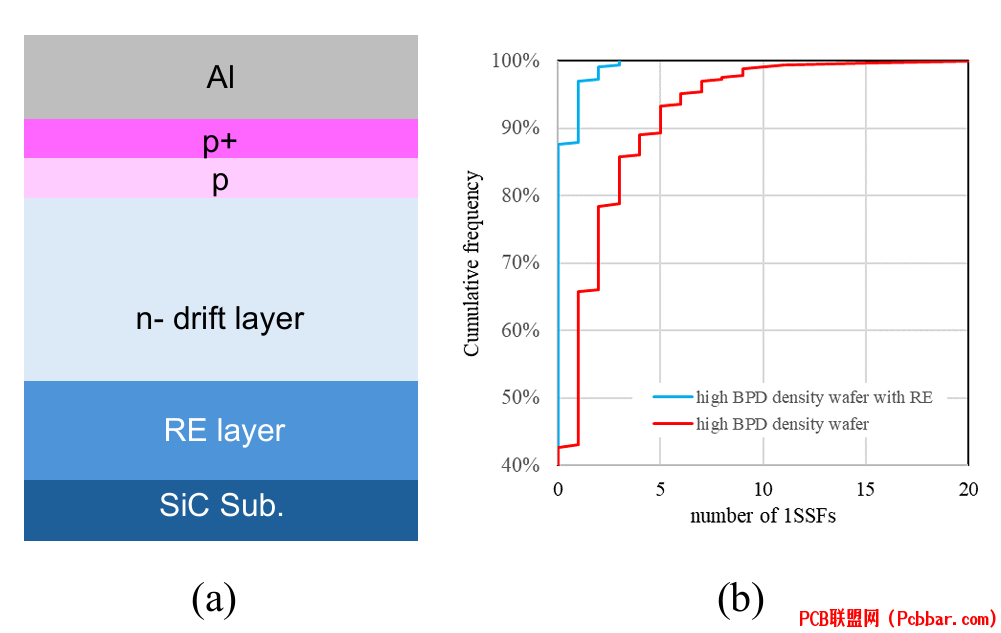

复合增强(RE)层的引入是提高器件可靠性的重要技术进步。这种特殊层具有比漂移层更高的杂质浓度,能有效降低少子密度。: K8 {3 Q3 b( `6 r. y* R+ Z+ d
# q4 w; ~, @- r: W, H图9:展示了(a)带RE层的PiN二极管结构示意图,以及(b)对比数据,证明了采用RE层的器件1SSF频率降低。, ~9 N! [3 C2 {' V6 L% L
