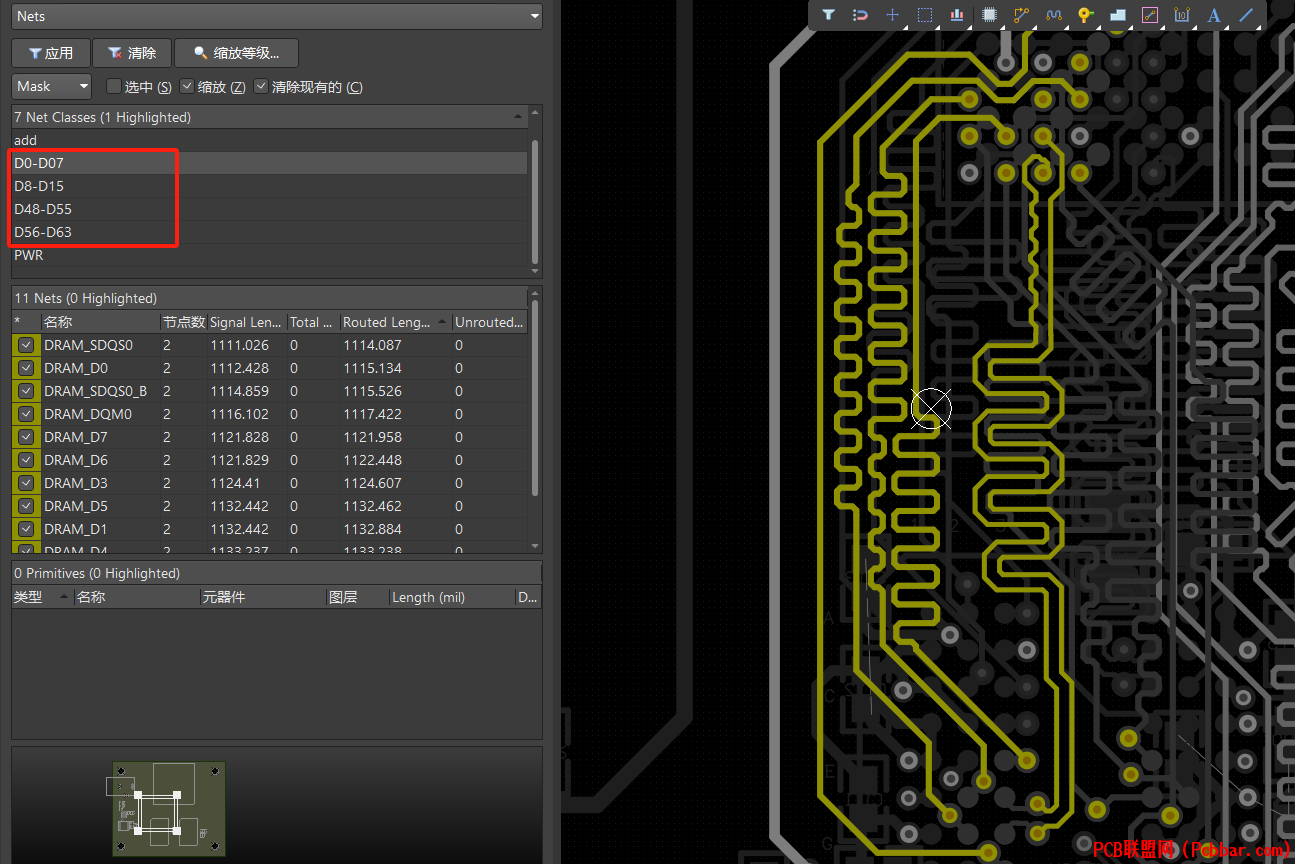

心得:
CPU距离两片DDR距离要一致。左边相等,右边相等误差要在200mil内;
数据线最大长度不超过2500mil,组内误差正负25mil;地址线误差正负200mil。
第二十一次作业-2片DDR3的PCB设计(T点).rar
1.6 MB, 下载次数: 1, 下载积分: 联盟币 -5
发表于 6 天前 | 显示全部楼层
DDR在等长的时候,要求同组同层,四组数据线均未做到同组同层
发表于 6 天前 | 显示全部楼层

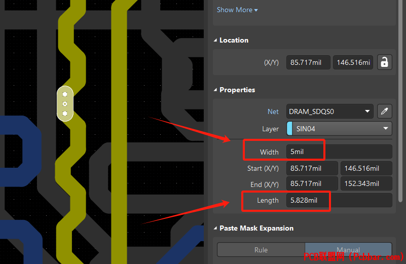

等长用小波形处理
