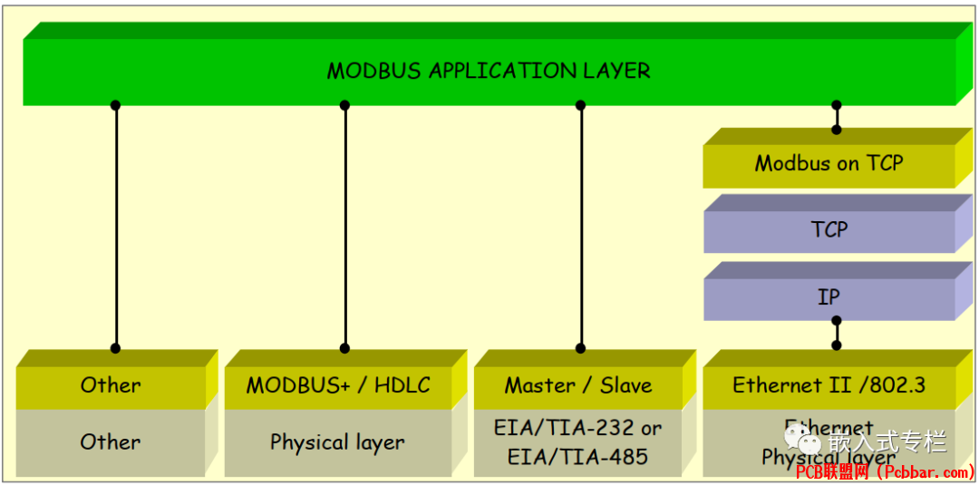

什么是Modbus?
Modbus 是由 Modicon 公司(现施耐德),于1979年针对 PLC 开发的一种通信协议,当时主要用于工业电子设备之间联网通信。
Modbus 是一种应用层通信息协议,位于 OSI(开放式系统互联通信)模型的第 7 层。它在不同类型的总线或网络上连接的设备之间提供客户端/服务器通信。
Modbus 是由一个 Master(主机) 和最多 247 个 Slave(从机)组成的通信网络。

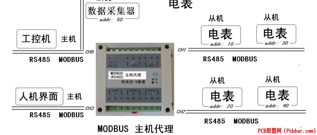

Modbus是如何工作的?
Modbus 通常底层基于 UART 串口485进行通信,最简单的一个主设备和一个从设备通信,就是通过串口Tx和Rx进行收发数据。
底层串口的通信,就是大家熟悉的“0”“1”通信,在这个基础上,添加 Modbus 通信协议,方便解析协议和多设备组网。
一主多从,在从设备中都有唯一的地址,通过解析从机地址,主机就能和对应的从机进行通信。

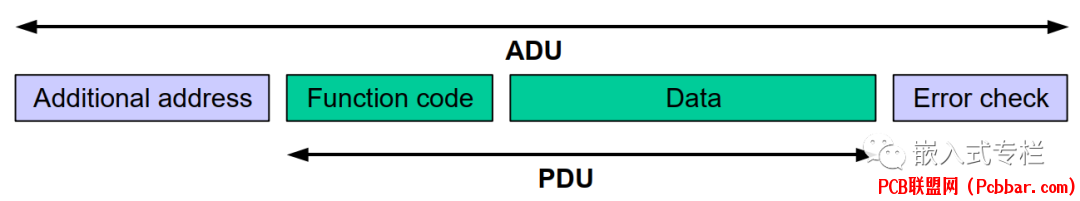

协议格式:

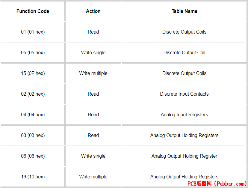

什么是功能码?
功能码是 Modbus 通信协议中的一项,主机发送的第二个字节就是功能码。就是你看到的读写线圈寄存器那些内容。
下面贴几个常见功能码:
