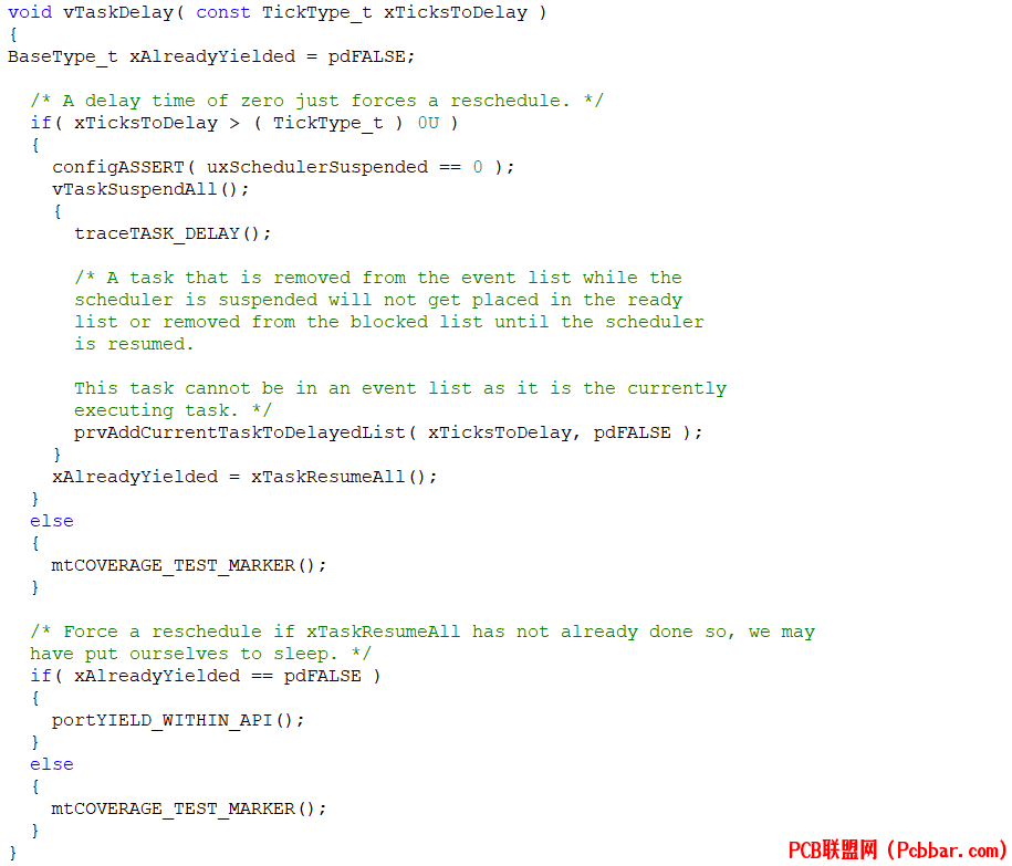

    b.利用RTOS自带的系统延时实现非阻塞延时,这个实现原理实际是利用了硬件延时(系统滴答定时器)。
    当然,这个延时的原理(延时函数代码)相对比较复杂,对于普通用户只需要知道如何调用以及简单原理即可,感兴趣的老铁可以自行研究一下。

    再比如FreeRTOS非阻塞延时:
  • vTaskDelay(10);
    关于RTOS的延时,这里额外拓展一下关于RTOS中的相对延时和绝对延时的内容,请移步至文章《RTOS中相对延时和绝对延时的区别
