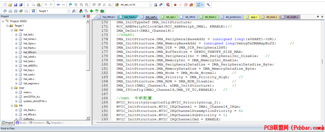

拿STM32单片机举例,对应到代码的配置如下:
  • // 模拟一个DMA通道的配置结构体typedef struct{    uint32_t PeripheralBaseAddr; // 外设数据寄存器地址或内存地址    uint32_t MemoryBaseAddr;     // 内存buffer起始地址    uint32_t Direction;          // 传输方向:PERIPH_TO_MEMORY, MEMORY_TO_PERIPH, MEMORY_TO_MEMORY    uint32_t DMA_BufferSize;     // 传输的数据单元数量 (例如,字节数)    uint32_t PeripheralInc;      // 外设地址是否自增:DMA_PINC_DISABLE, DMA_PINC_ENABLE    uint32_t MemoryInc;          // 内存地址是否自增:DMA_MINC_DISABLE, DMA_MINC_ENABLE    uint32_t PeripheralDataAlignment; // 外设数据宽度:DMA_PDATAALIGN_BYTE, DMA_PDATAALIGN_HALFWORD, DMA_PDATAALIGN_WORD    uint32_t MemoryDataAlignment;     // 内存数据宽度:DMA_MDATAALIGN_BYTE, DMA_MDATAALIGN_HALFWORD, DMA_MDATAALIGN_WORD    uint32_t Mode;               // 传输模式:DMA_MODE_NORMAL, DMA_MODE_CIRCULAR    uint32_t Priority;           // DMA通道优先级:DMA_PRIORITY_LOW, DMA_PRIORITY_MEDIUM, DMA_PRIORITY_HIGH, DMA_PRIORITY_VERY_HIGH    uint32_t FIFOMode;           // FIFO模式使能 (部分高级DMA才有)    uint32_t FIFOThreshold;      // FIFO阈值 (部分高级DMA才有)    uint32_t MemBurst;           // 内存突发传输大小 (部分高级DMA才有)    uint32_t PeriphBurst;        // 外设突发传输大小 (部分高级DMA才有)} DMA_InitTypeDef;// 模拟DMA通道句柄 (用于管理和状态)typedef struct{    // DMA通道状态、错误标志等运行时信息    // ...} DMA_HandleTypeDef;// 模拟配置和启动DMA的函数void MX_DMA_Init(void){    // 1. 使能DMA时钟 (这是库函数干的事儿)    // __HAL_RCC_DMA1_CLK_ENABLE(); // 假设是STM32库函数风格    // 2. 初始化DMA通道句柄 (如果在用库)    // DMA_HandleTypeDef hdma_usart_tx; // 比如用于UART发送的DMA通道    // 3. 配置DMA通道参数    DMA_InitTypeDef DMA_Config;    DMA_Config.PeripheralBaseAddr = (uint32_t)&(USART1->DR); // 假设是USART1的数据寄存器地址    DMA_Config.MemoryBaseAddr     = (uint32_t)tx_buffer;    // 假设是内存中的发送buffer地址    DMA_Config.Direction          = DMA_MODE_MEM_TO_PERIPH; // 从内存到外设    DMA_Config.DMA_BufferSize     = tx_data_len;            // 要发送的数据长度    DMA_Config.PeripheralInc      = DMA_PINC_DISABLE;       // 外设寄存器地址不变 (还是那个DR)    DMA_Config.MemoryInc          = DMA_MINC_ENABLE;        // 内存地址自动增加 (挨个读取buffer里的数据)    DMA_Config.PeripheralDataAlignment = DMA_PDATAALIGN_BYTE; // 外设按字节传输    DMA_Config.MemoryDataAlignment     = DMA_MDATAALIGN_BYTE; // 内存按字节读取    DMA_Config.Mode               = DMA_MODE_NORMAL;        // 普通模式,传输一次停止    DMA_Config.Priority           = DMA_PRIORITY_LOW;       // 较低优先级    // 4. 将配置应用到具体的DMA通道 (这部分是关键的硬件寄存器操作,库函数封装了)    // 比如调用一个类似这样的函数:    // HAL_DMA_Init(&hdma_usart_tx, &DMA_Config);    // 5. 将DMA通道与对应外设的请求关联起来 (也是库函数干的事儿)    // 比如:__HAL_LINKDMA(&huart1, hdmatx, hdma_usart_tx);    // 6. 使能DMA通道的中断 (如果需要传输完成通知)    // HAL_NVIC_EnableIRQ(DMA1_Channel4_IRQn); // 假设USART1 TX对应DMA1通道4}// 模拟启动一次DMA传输的函数 (比如UART发送)void Start_UART_DMA_Transmit(uint8_t* pData, uint16_t Size){    // 假设前面已经配置好了DMA通道和UART,并关联了DMA    // 这个函数只需要告诉DMA和UART,数据在哪里,准备发送    // HAL_UART_Transmit_DMA(&huart1, pData, Size); // 类似这样的库函数调用    // 实际底层是设置DMA的MemoryBaseAddr, DMA_BufferSize,然后使能DMA通道,并使能UART的DMA发送请求}// 模拟DMA传输完成中断服务程序void DMA1_Channel4_IRQHandler(void){    // 检查是哪个事件触发的中断 (传输完成?传输错误?)    // 如果是传输完成,则可以处理后续逻辑,比如释放buffer,发送下一个数据包等    // 清除中断标志位    // HAL_DMA_IRQHandler(&hdma_usart_tx); // 类似这样的库函数调用}
    上面这段代码,不是某个具体单片机的完整代码,而是模拟了一个使用HAL库风格配置DMA的结构和流程。你会看到,你需要定义DMA的各种行为(源、目标、大小、方向、步进、模式等),然后把这些配置“灌”给对应的DMA通道,再通过使能外设的DMA请求,让它们“联动”起来。
    一旦Start_UART_DMA_Transmit这样的函数被调用,CPU就只是简单地设置几个寄存器,然后就可以撒手不管了。数据会通过DMA控制器和UART外设之间的“握手”,自动从tx_buffer里一个字节一个字节地被搬到UART的发送数据寄存器里,直到全部发送完毕。
    不同单片机的DMA控制器配置寄存器名字和细节可能不一样,但核心思想和配置项是类似的。

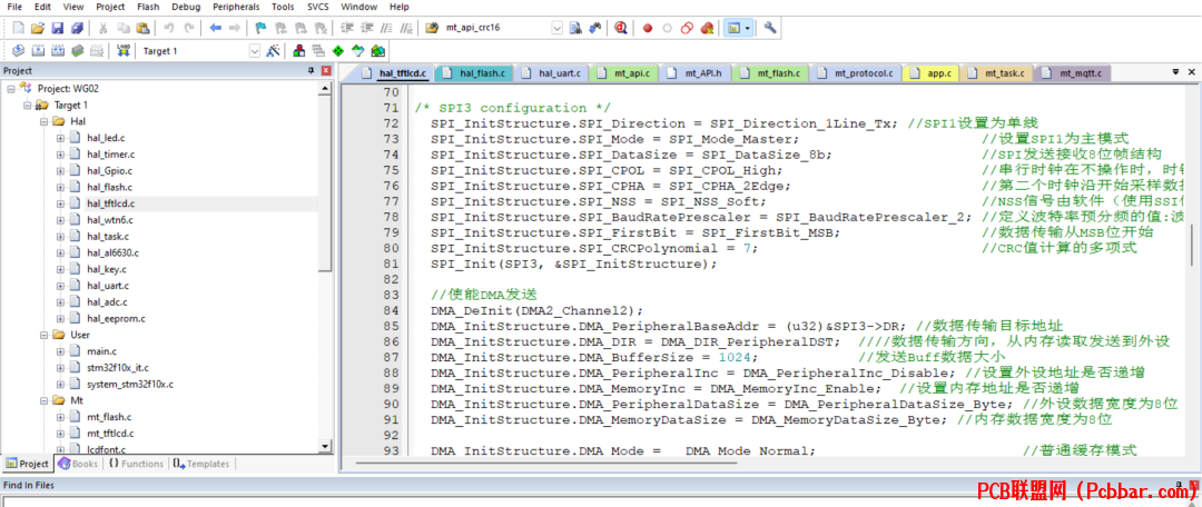

    像我们无际单片机的项目6,有几个地方使用了DMA。
    第一个是SPI驱动TFT屏,可以加快数据搬运速度,刷屏的时候也快一点。
    第二个是串口,像wifi,4G模块链接云平台实现OTA升级,或者调试,这些都是妥妥的大数据流,用DMA很香。
