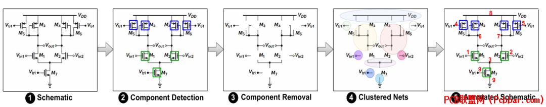

1. 模拟线路标记4 C( t8 G4 l, T  @5 Y/ M
第一步涉及精确的元件检测和网络标注。系统采用YoloV8这一先进的物体检测模型,经过专门训练以准确识别和分类线路元件。这种方法确保可靠地检测线路图中的电阻、电容、电感、MOSFET以及各种电源。
9 @  [, L0 a) U
) j. \+ H" H2 q" V  [图2:从初始线路图到标注线路图的转换过程,展示了元件检测、元件移除、网络聚类和最终标注等步骤。不同颜色表示各种元件类型和网络聚类。

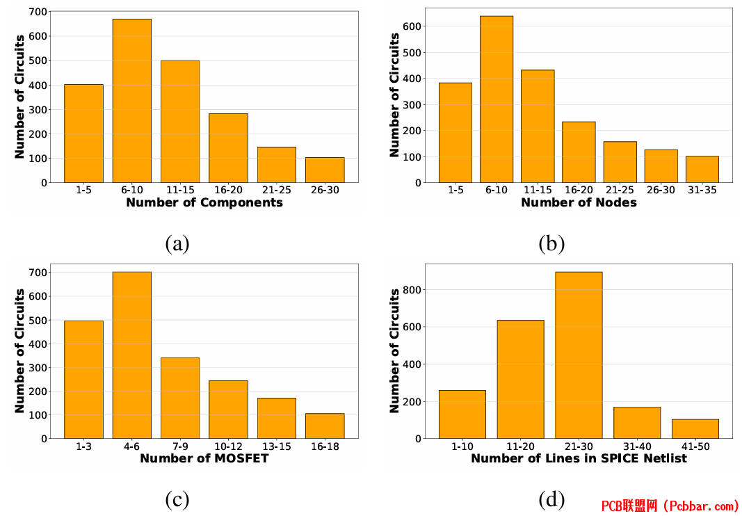

* d7 M1 l9 i5 s9 F数据集特征和评估
: s# T: A5 n4 Z- ~% ~9 n7 `, t5 v6 J( f; }) T5 k- i- F3 L! {  q9 M/ |$ p
该框架已用于创建约2,100个SPICE网表的综合数据集。数据集在线路复杂性和元件组成方面表现出显著的多样性。
: s( }7 r# M0 P" @
" z$ N3 Z2 W: b0 E# v3 x图4:数据集分布分析,展示了:(a)元件数量,(b)节点数量,(c)MOSFET数量,以及(d)SPICE代码行数,反映了所包含线路的复杂度范围。

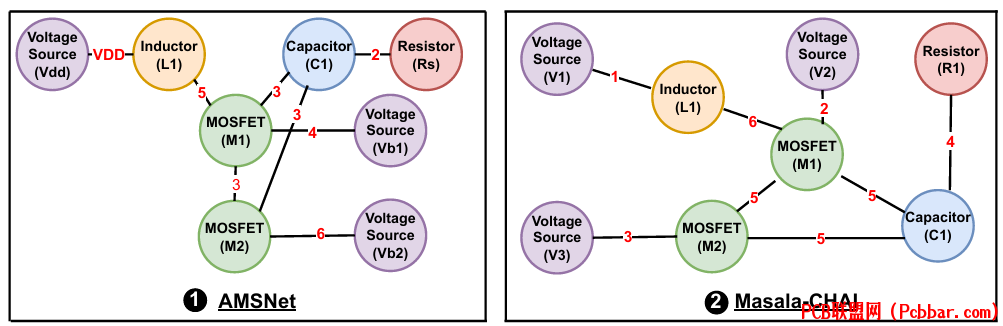

1 p5 G1 X+ o5 C; v  H: i性能评估  D: }% F6 [4 a. y, F. }9 b
% D, g0 Y' y+ w8 J; x- V9 b# H通过与AMSNet等现有解决方案的比较评估了Masala-CHAI的效果。该框架在处理复杂线路方面表现出优异性能,经过微调后准确性显著提高。
) w) X$ k1 {) c. Z9 A# l5 @6 {! H
6 o( N( c( V4 m3 }# s( C6 t# l
图5:AMSNet和Masala-CHAI生成的SPICE网表的图形表示对比,显示了尽管命名约定不同,但结构表示相同。0 z! Y4 g, h. f) h
