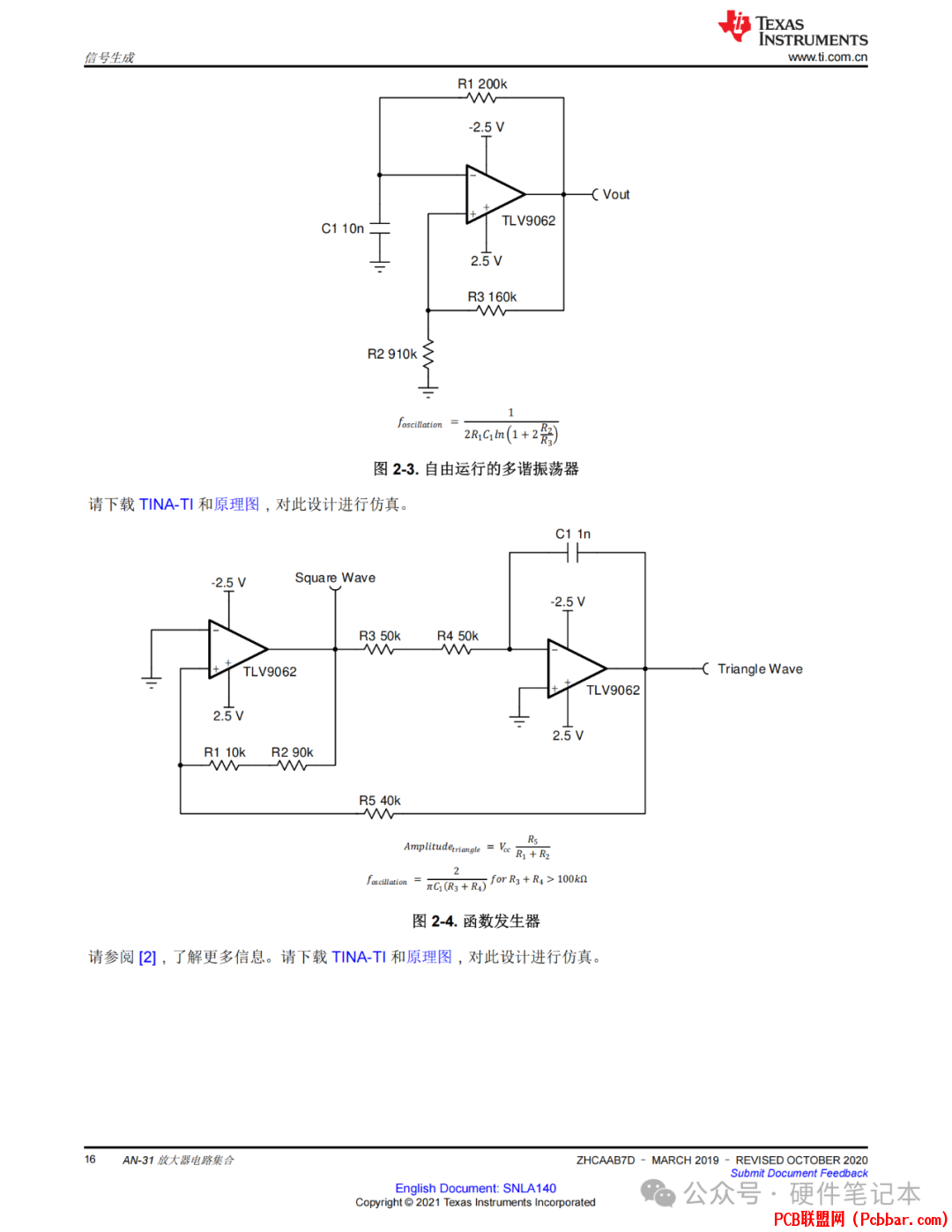

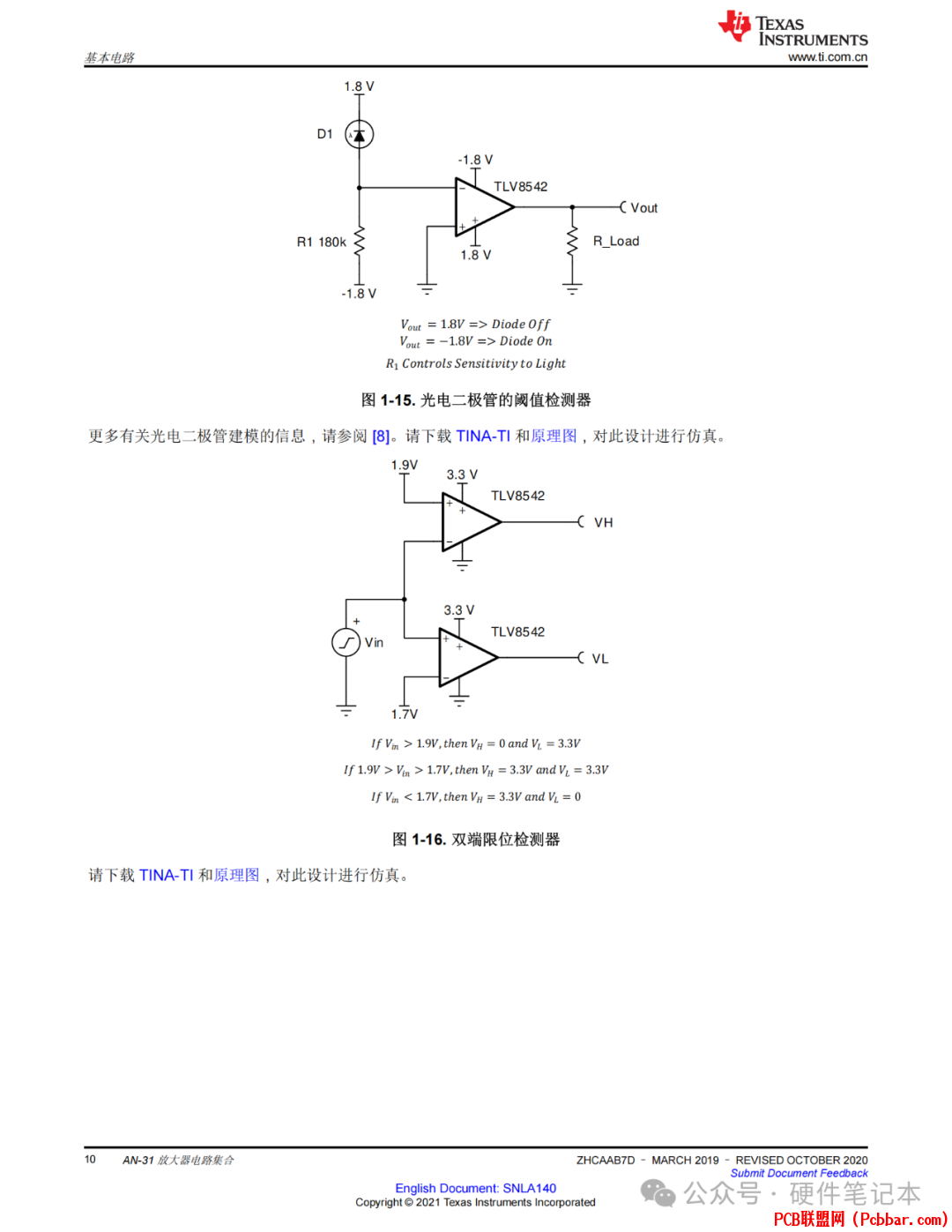

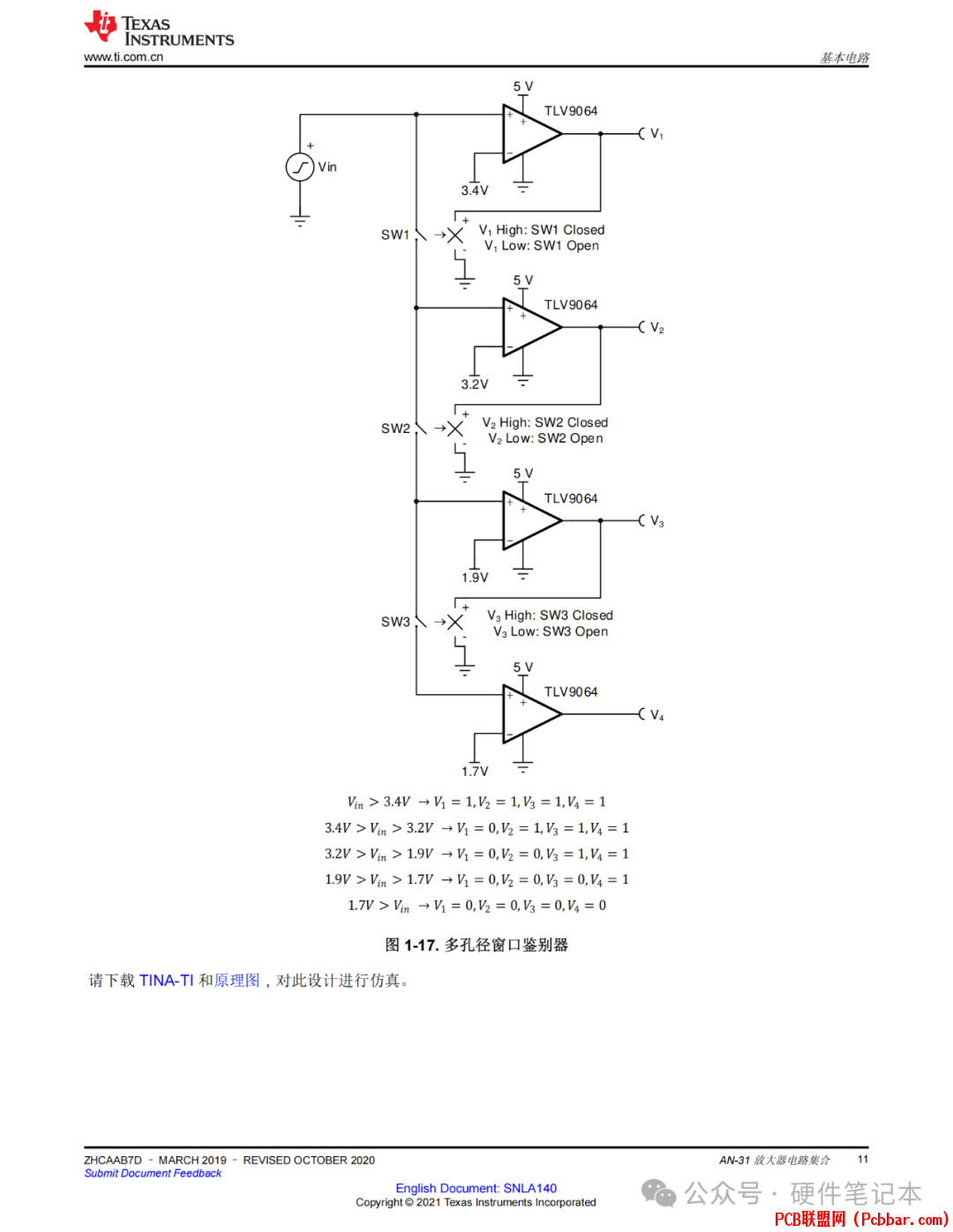

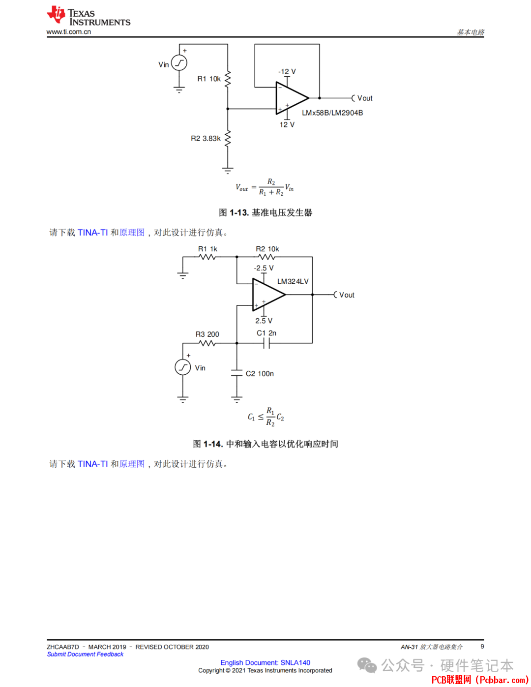

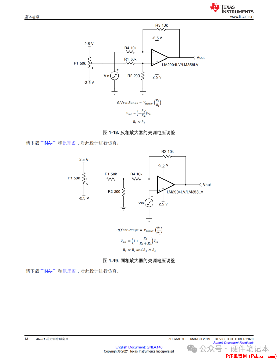

# L4 u6 C2 v) t- q8 }, t- {大家好,我是王工。分享一个TI官方资料,里面包含70个经典的运放电路,总有一款适合你,不用重复造轮子,直接套用省时50%。这里的电路主要分为3个章节:1、基本电路22个;2、信号生成电路16个;3、信号处理电路32个。
% U* ^% O+ t: r7 O  s

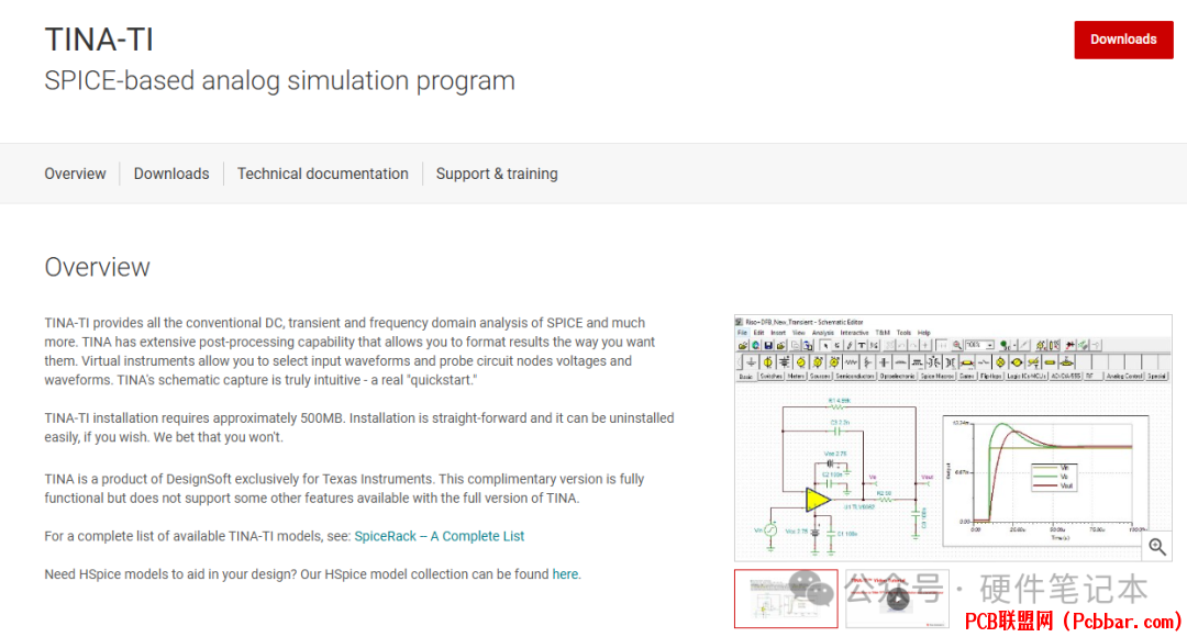

( D' t5 D5 `2 O3 w. W. v每个电路,都可通过TINA-TI ,对此设计进行仿真,大家感兴趣的可以在TI官网去下载:TI官网网站https://www.ti.com// h( m+ H/ t! y4 y% ~
