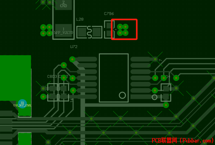

光口模块由光电子器件功能电路和光接口等组成,光电子器件包括发射和接收两部分。其作用就是光电信号转换,发送端把电信号转换成光信号,通过光纤传送后,接收端再把光信号转换成电信号。主要优点是能使信号进行长距离传输(例如上万公里),而且可以高速(100G)大容量(9600G)传输信号。

发表于 2025-4-25 14:13:24 | 显示全部楼层
转角处推荐圆弧处理
发表于 2025-4-25 14:14:57 | 显示全部楼层
走线满足3W间距
发表于 2025-4-25 14:30:51 | 显示全部楼层
注意过孔间距,避免平面割裂
