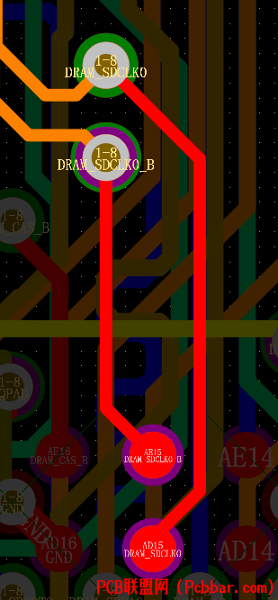

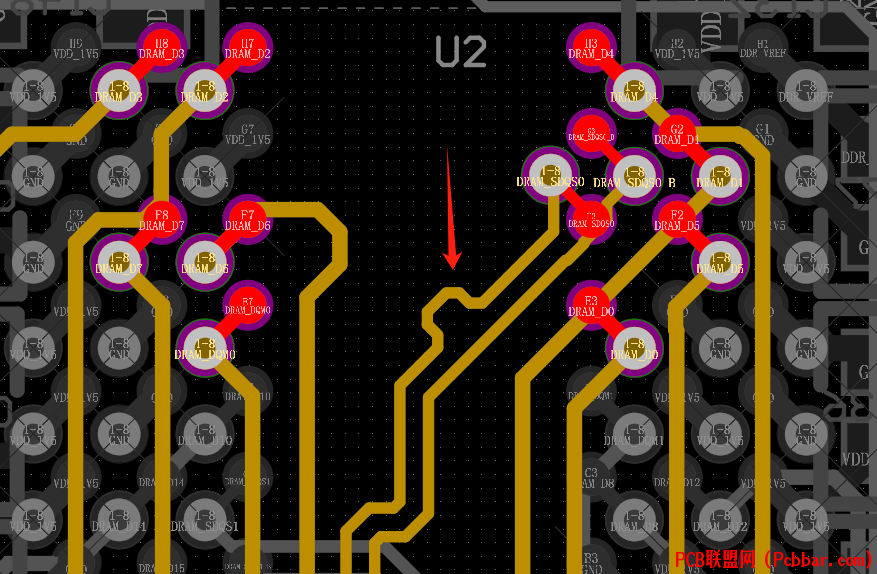

熟悉数据、地址等走线规则
了解4层信号走线层的走线方式
知道菊花链的走线方式,并且优化
4XDDR3-20250421.PcbDoc
2.79 MB, 下载次数: 1, 下载积分: 联盟币 -5
发表于 2025-4-25 09:27:29 | 显示全部楼层
控制差分对内等长,满足差分对内等长拱起的高度小于两倍差分之间的间距

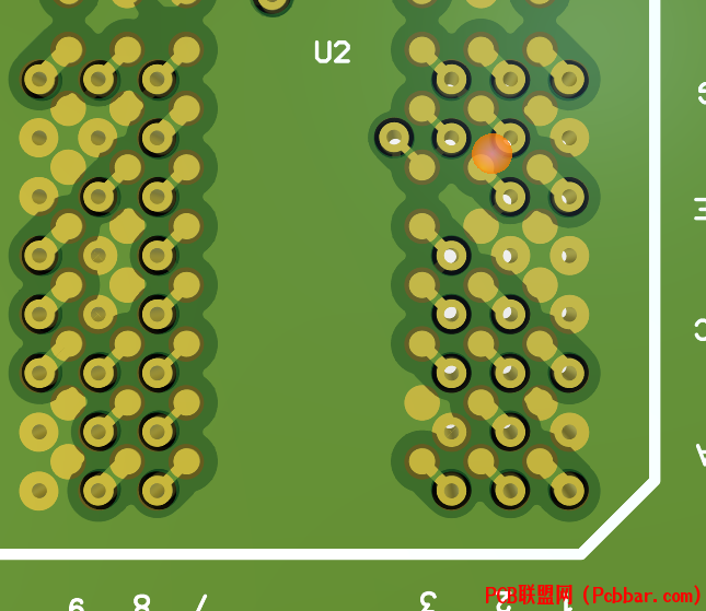

发表于 2025-4-25 14:06:59 | 显示全部楼层
BGA内部过孔不要开窗处理
发表于 2025-4-25 14:08:20 | 显示全部楼层
规范出线,移除多余线头

发表于 2025-4-25 14:10:06 | 显示全部楼层
避免锐角走线
发表于 2025-4-25 14:10:49 | 显示全部楼层
差分线都耦合等间距出线
