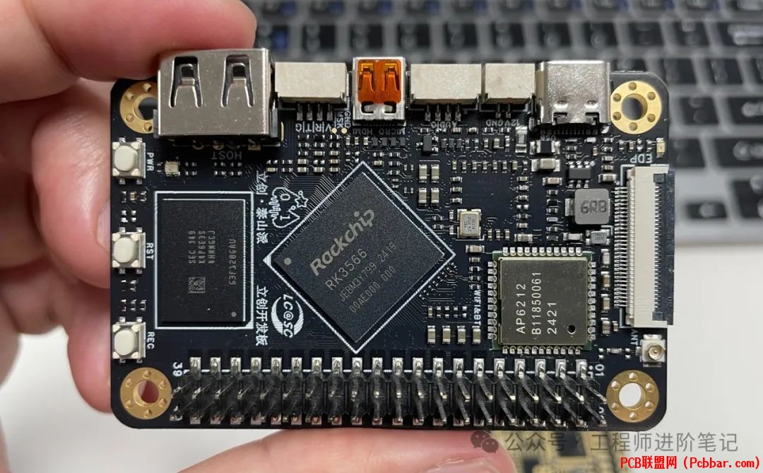

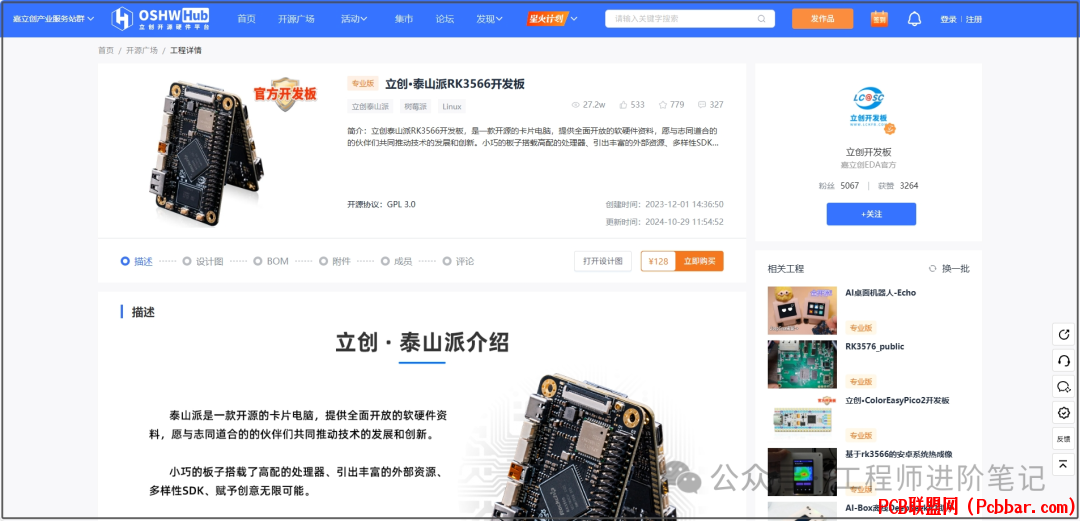

+ x6 W7 B5 \2 d8 \% d% [+ e看着小师妹手上的泰山派,我瞬间来了兴趣,上网扒拉了一下这款板子的信息,是立创开发板的产品之一,网上有全部的开源资料。1 Y( b  A; m+ x/ J& j

- e/ B: t) o4 ~" A. B我看了一下,泰山派用的是八层沉金pcb设计,这八个层分别是:; `6 g" b: Y$ _. E( M
TOP1 / GND2 / SIG3 / VCC4 / GND5 / SIG6 / VCC7 / BOT8
& S' X. Y7 u4 O& T3 Q; z4 z: O所以,它能在有限的电路板面积内放下尽可能多的元器件,且能保证电路的相对稳定,网上的资料说,这块板子是用了盘中孔和沉金加厚工艺,盘中孔是啥?看以下图片说明。

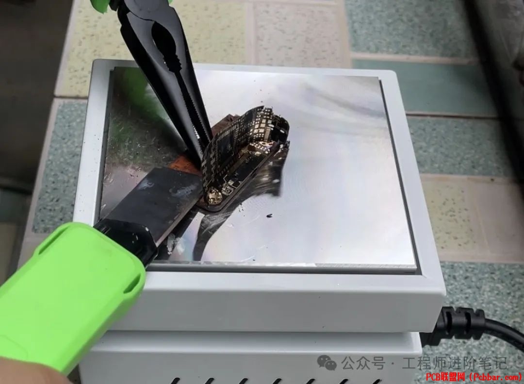

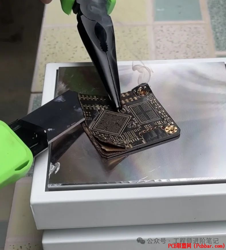

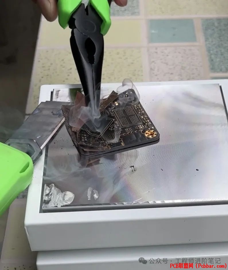

由于小师妹对硬件比较感兴趣,为了更好地进行硬件科普,我决定进一步把泰山派的PCB拆开,看看这八层PCB里面究竟是长啥样儿的,于是,我搬出了很久没使用过的加热台。。。8 r, g. F" n9 y: f

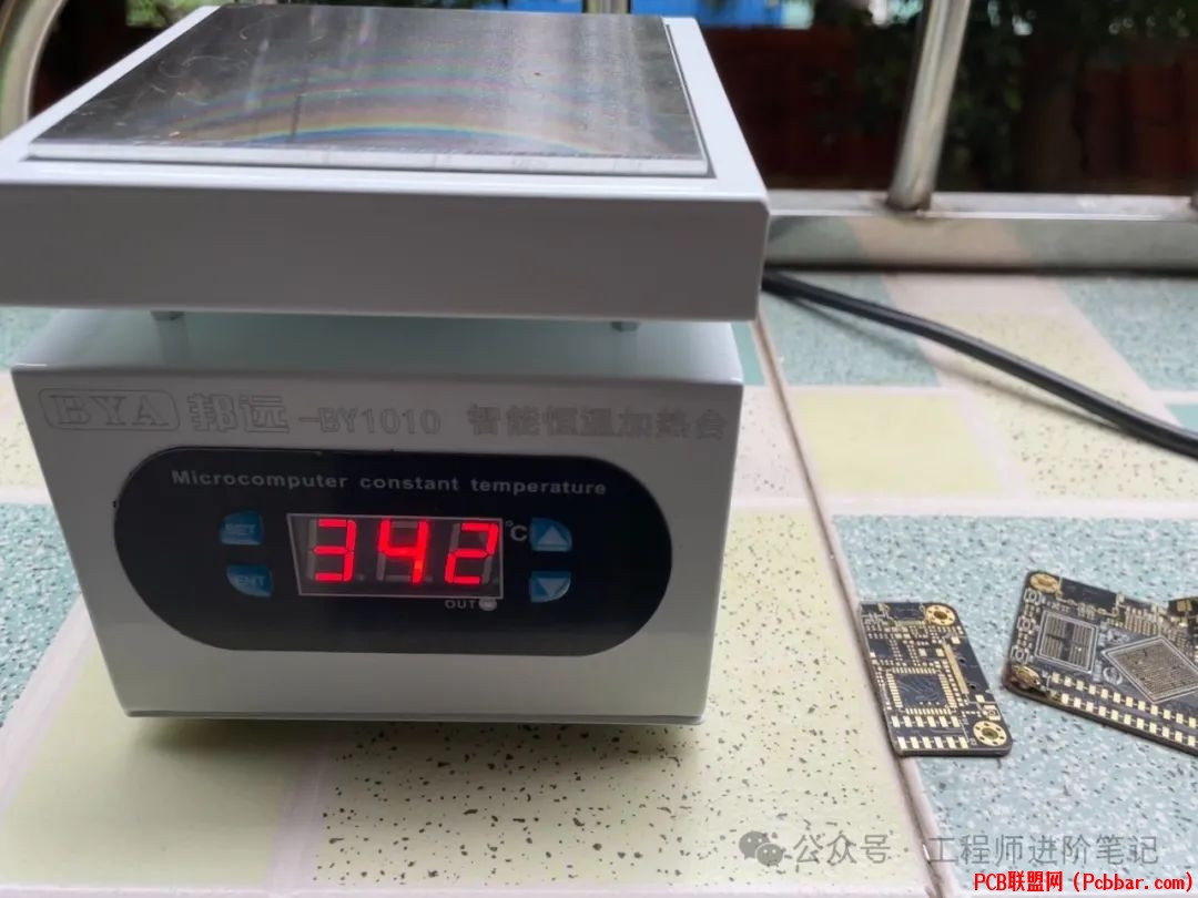

我先把泰山派八层沉金PCB切割分成一大一小两块,把加热台的温度设置到了350度以上,然后开机预热。/ E) o- w, f' e1 X9 j3 H5 ?
" b  g# T5 x1 {1 l! i2 J3 e
温度稳定后,把泰山派放在加热台上,高温可以让PCB的叠层间膨胀并且软化,这样就可以使用美工刀一层一层地把PCB剥开,顶层TOP1在软化之后还是比较好剥开的。1 e5 Q0 {+ g8 f- O, ^  ~1 P) w
4 V) g' I. S. x# p! X

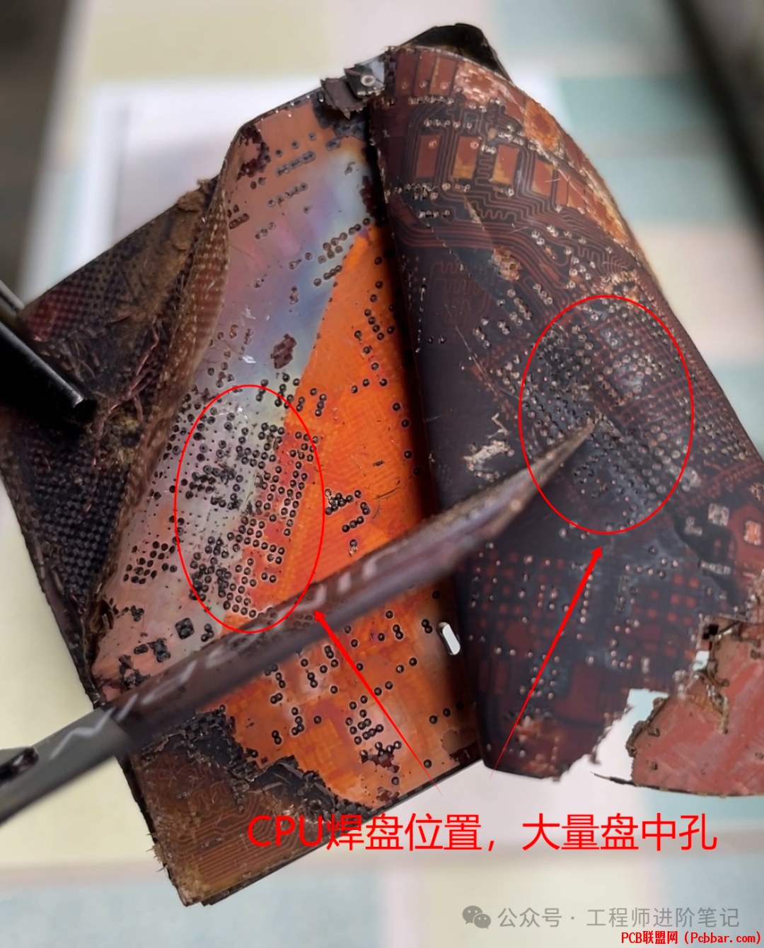

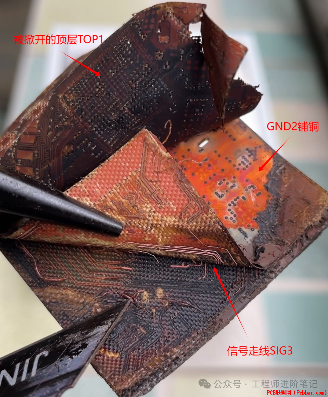

第二层的网络是GND2,从PCB设计文件上看,直接就是一大块铺铜,在充分加热后剥开铜皮,能感受到铜皮在高温下变得很软。
3 v2 Q1 K: Z1 H. Q! j) B5 G% x5 ~8 f1 s
5 M/ K4 q, Q5 Q: {* C
接着就是绝缘芯板,芯板本身比较硬,有一定的脆性,而且由于绝缘芯板被多块铜皮包夹着,一直高温加热加上铜皮优良的导热性能,直接就让绝缘芯板开始发黑,并且冒出大量浓烟,非常不好拆。+ \  _& w* `5 T0 a9 P9 I
  R% Z6 M% z# X6 I. _
嘉立创的八层PCB压合得非常紧,在继续一顿猛如虎的操作之后,还是没能把八层PCB全部剥开分离,再加热下去我感觉会把整块PCB给毁掉。
4 U$ a0 f- }& ^2 A

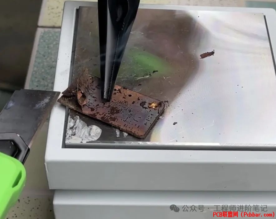

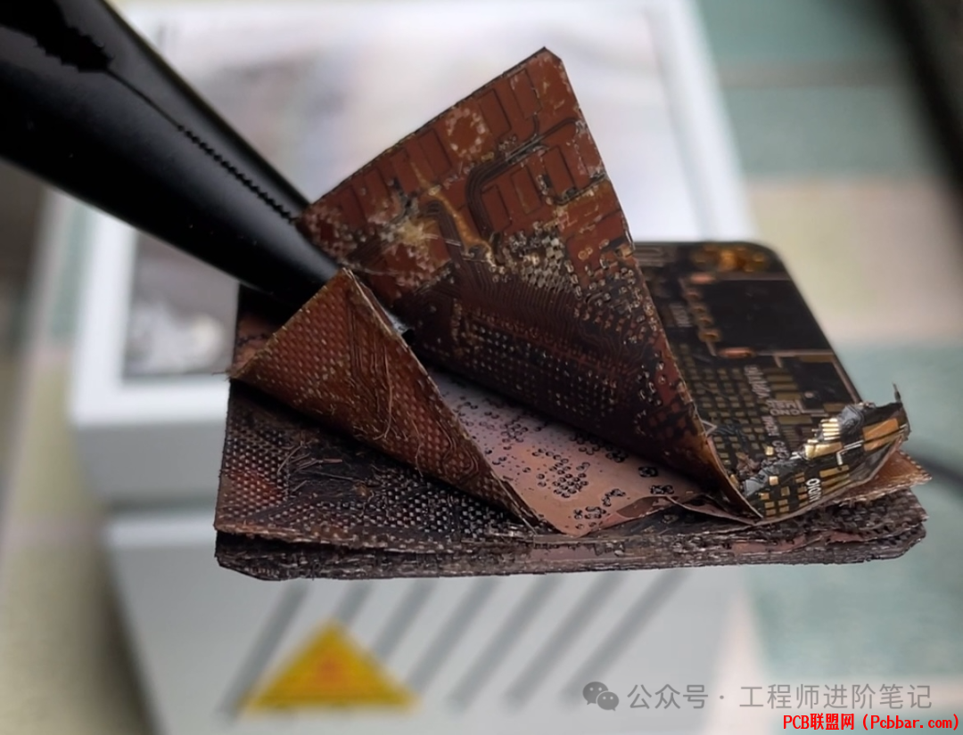

2 [( k9 v0 F. ~& t0 {* Q6 K$ b还有一块小的PCB,再继续尝试一下,看看这块小的PCB好不好拆,我用同样的方法加热到350℃以上后,用美工刀和钳子很轻松就把第一层完全剥离开。& q' z) ~! i8 e9 h
* K# Y/ ]( O- [+ q

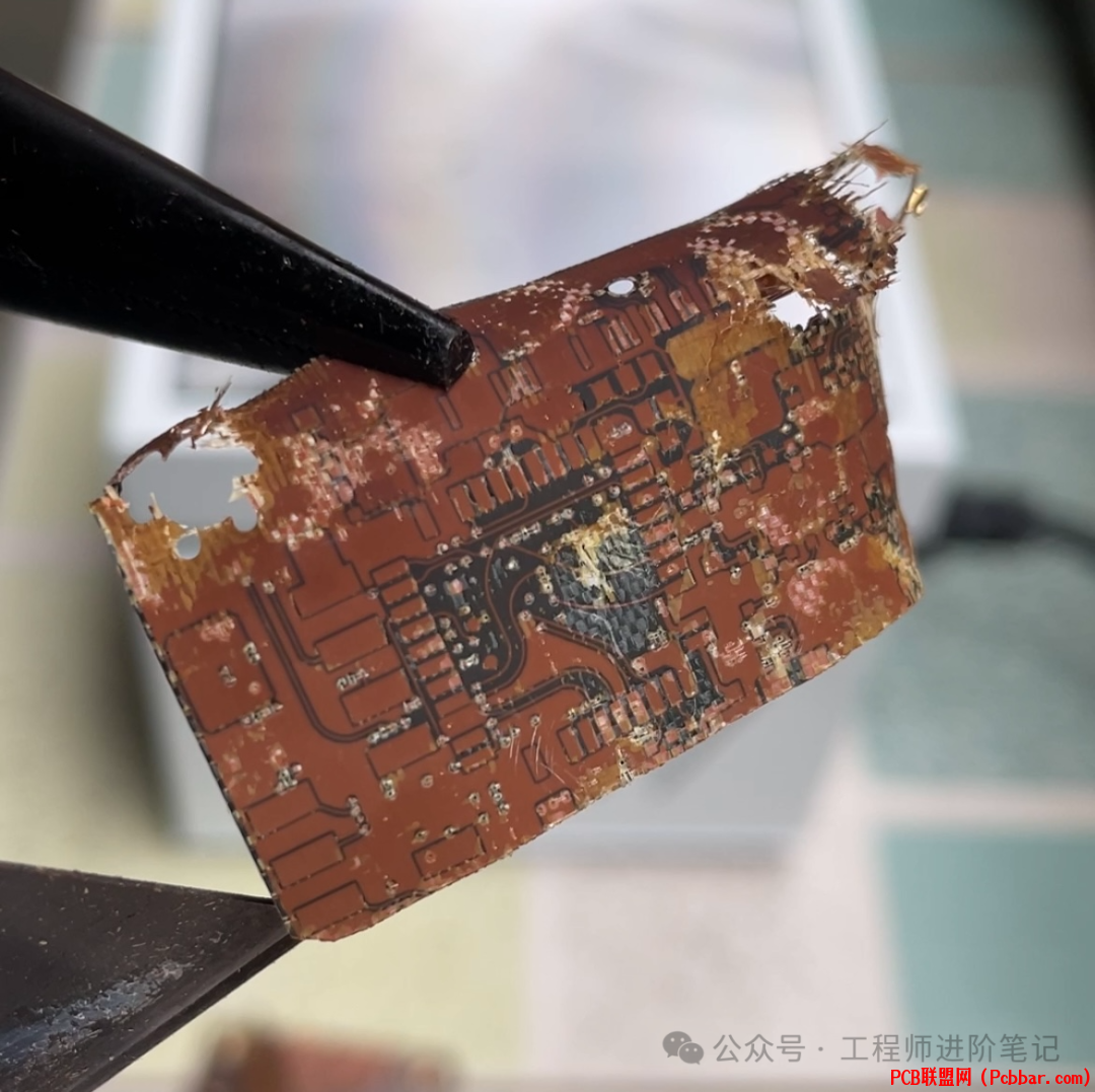

这是泰山派的Wi-Fi/BT模组AP6212的位置,可以看到用了一部分圆弧走线的方式,这种走线方式可以减少电磁干扰,提高信号完整性。6 t6 `8 c4 q9 L$ ]( V4 g( ]
. d$ v- o+ m1 ^8 q$ }# r" i* a/ z第二层就不好拆了,长时间的加热让PCB冒大量浓烟,这块小的PCB最后结局估计还是跟那块大的PCB一样(不能再继续拆了,浓烟太大),不得不再次感叹,嘉立创把八层PCB压合得太紧了。

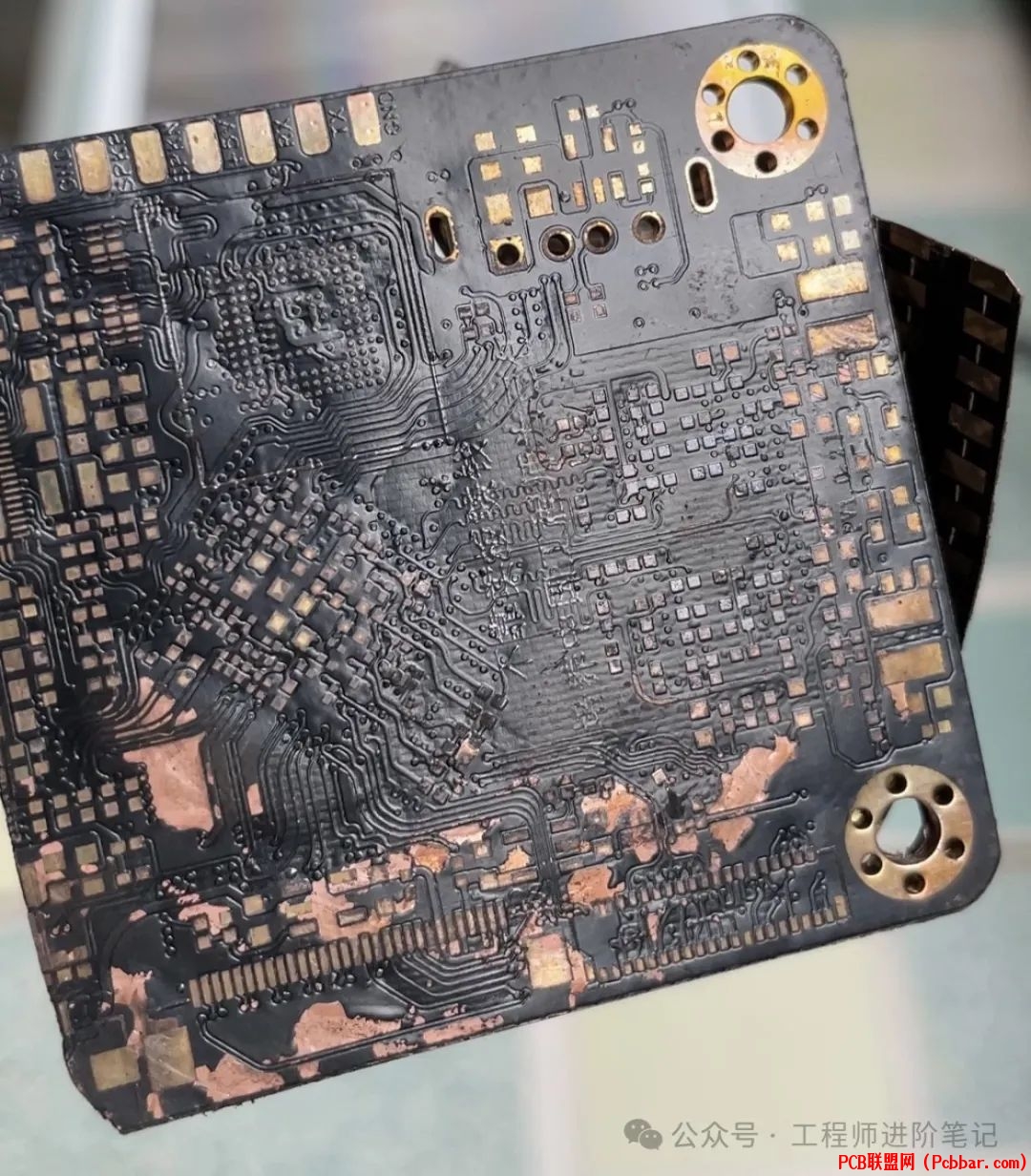

) g! F  g7 ?/ W, Z/ q. N1 c  R对着泰山派的PCB设计文件,我仔细观察了那块拆开的PCB,可以看到被掀开的顶层TOP1和SIG3的走线非常工整,GND2大面积的铺铜,还有加热得发黑的绝缘芯板。
6 V+ n0 `, x* x8 P$ j# _
) ]! k; _4 l0 h+ z* x2 x' `

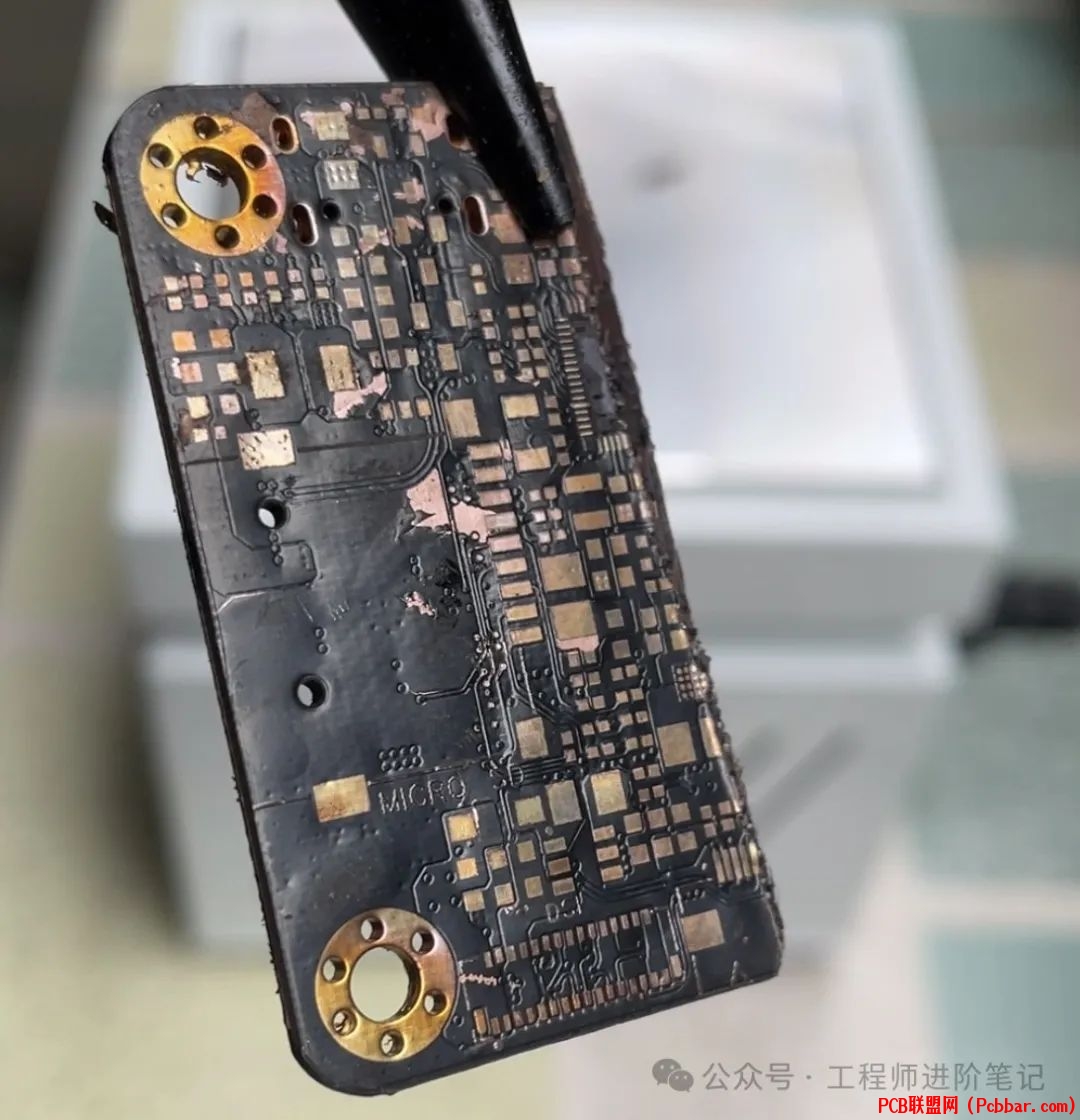

泰山派的RK3566 CPU,BGA焊盘处用了大量的盘中孔布线,在嘉立创,6层以上的PCB板子是可以免费使用盘中孔的,盘中孔工艺的优势可以网上问问AI,这里就不过多展开了。
, P, h/ ?5 n; g7 p' K) E
9 G! |, {" }/ u2 D1 g9 E长时间的高温加热,PCB的黑色阻焊已经开始脱落,但加厚的沉金焊盘还是没有剥开掉落的迹象,对于6层以上的PCB板子,现在嘉立创可以把沉金免费加厚至2u''的厚度。
* T; g% P( M  F2 K
$ X: l/ _, ?# t/ ^1 Z
5 _/ b9 t5 W1 a/ [6 h1 b2 L1 b
* v1 r4 N1 |" x  [# X( j这次泰山派八层PCB拆解,虽然只拆开到前面的三四层,不算是太成功,但还是可以比较清晰地观察到PCB的内部构造和加工工艺。
5 l5 \/ L0 E0 B4 `由此可见,嘉立创PCB的叠层压合,盘中孔工艺,沉金加厚,黑色阻焊油墨,等等,在行业内的质量和性价比还是非常高的。6 p7 v" H8 S( h, S! Y
