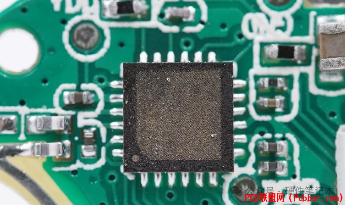

9 B) o2 N( u8 H' \* G在咱们实际项目开发中,我们经常会遇到这样的情况:手头只有芯片的丝印代码,却难以查询到具体的型号信息,这给项目推进带来了不小的困扰。今天,王工为大家推荐几个实用的丝印反查工具和网站,希望能帮助大家更高效地解决这个问题。: b: A+ q9 t, G+ l' S, A& l/ i
1、丝印反查网这个在电脑上用比较方便,直接打开网页,输入型号芯片丝印即可。如下图,假如输入2222,会显示具体型号,制造商,封装,基本功能参数描述,内容比较详细。5 \! a3 {; C. N- s, n& E

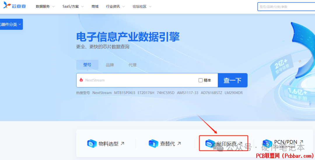

4 N+ m: S, K# P- ~$ `, d2、芯查查登录芯查查官网,如下图所示,选中“丝印反查”选项,然后输入芯片的丝印,就可以直接查找。
- y4 y% {) w0 m9 l$ O% S! x( Y+ i
) ?- o8 X8 ~/ a) r7 T% ~; D  c
芯查查网址https://www.xcc.com/) d+ g( R* `: S, p0 l8 i/ P! v# j

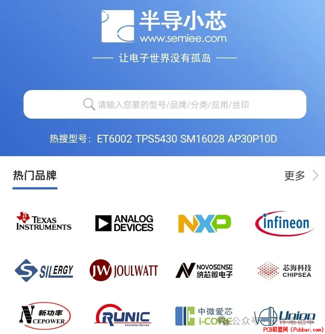

4、半导小芯这个APP,可以在手机上可以直接下载,搜索“半导小芯”,输入丝印名称,就会弹出很多相关芯片资料。$ H# B9 t$ P# h" ^* s
9 v3 F- B" `% |& J8 Z% G: k

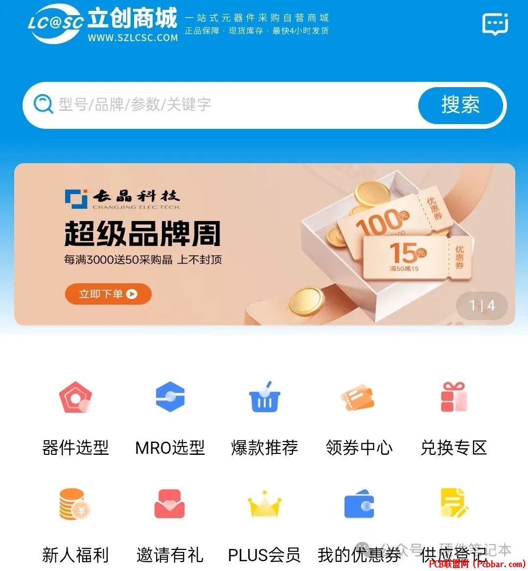

2 ?( G8 P' o9 t4 h) {5、立创商城这个跟半导小芯类似,直接搜索“立创商城”,下载手机APP,十分方便。3 I, B! E2 q: ~" I; E; ?  z
