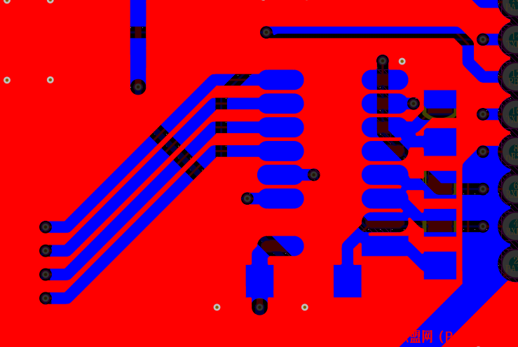

从原理图绘制到最后文件整理,系统的通过STM32的板子完成了pcb设计的流程

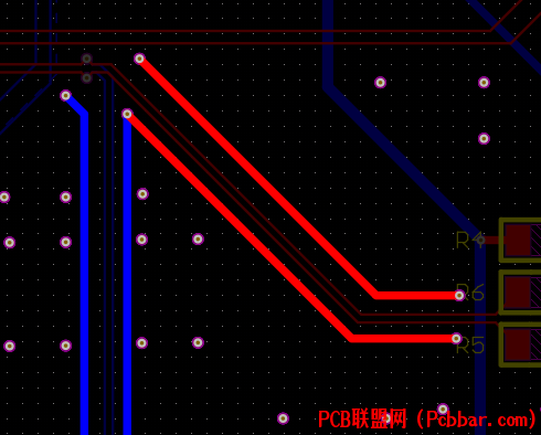

发表于 2025-4-24 10:31:27 | 显示全部楼层
管脚缝隙铜皮建议移除
发表于 2025-4-24 11:33:00 | 显示全部楼层
走线加粗处理
发表于 2025-4-24 11:48:50 | 显示全部楼层
过孔尽量不要打在焊盘上面
发表于 2025-4-24 11:50:37 | 显示全部楼层
包地线上打上地过孔,立体包地
发表于 2025-4-24 11:51:19 | 显示全部楼层
电源主干道走线加粗
