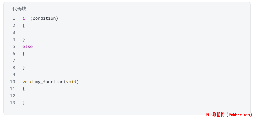

大括号 {}:采用Allman风格,即左大括号 { 放在新的一行,与对应的关键字(如 if, for, while, 函数名)对齐。右大括号 } 也独占一行,与左大括号对齐。
?示例:
