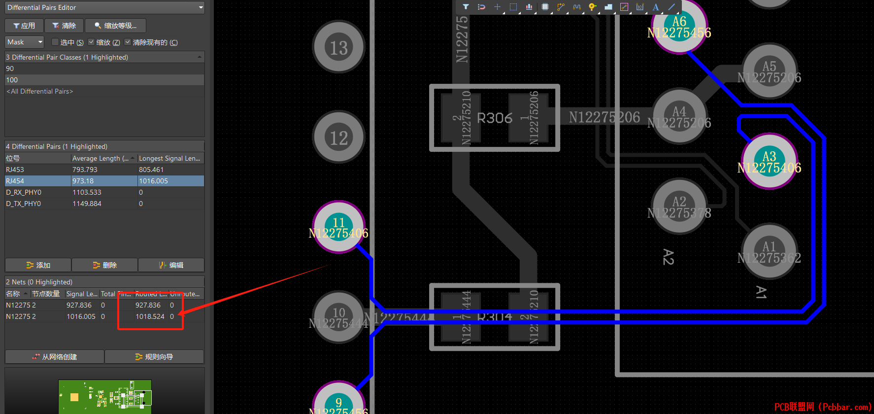

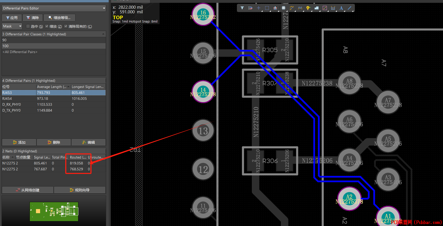

1.主要分成三个模块:网口变压器,PHY芯片,主芯片构成
2.复位电路尽可能靠近PHY芯片,远离TX/RX和时钟信号
3.时钟信号尽可能靠近PHY芯片,远离板边缘和其他高频信号
4.接口和变压器之间尽可能距离小
5.PHY芯片和变压器之间尽量短
6.差分信号尽量走表层,对内等长约束为5mil,两组之间可不约束等长
7.变压器下面都要哦挖空处理
百兆网口.zip
1009.02 KB, 下载次数: 1, 下载积分: 联盟币 -5
发表于 2025-4-23 11:20:49 | 显示全部楼层
网口差分对,对内误差5mil,対间不用等长
差分对不满足要求
