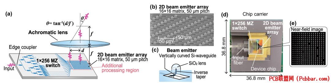

- G/ ~- m) |$ ^0 D+ Q4 u该光束转向器件采用一个1×256开关,可以动态控制芯片上输入信号的光路。这使信号能从256个垂直弯曲波导发射器中的任意一个输出,这些发射器以50-μm间距排列成16×16矩阵。光束发射器阵列由具有垂直弯曲形状的硅波导组成,集成了SiO?透镜,实现了芯片表面的垂直光发射,具有宽带工作特性。& w# e# C: S  `
; f& G2 m9 |+ A; u: y) i$ z! r
一个消色差透镜安装在三轴台上,置于光束发射器阵列上方,距离等于焦距(f = 9 mm)。当发射位置从透镜的光轴切换一段距离(d)时,透镜的输出光束以θ = tan?1(d/f)的转向角度转向。这种组件组合实现了动态二维光束转向,具有平坦的损耗特性,从而实现全C波段操作。8 E4 S1 F: L6 [' r! ]: Z: S) Z8 h
- M3 A: T( N- s图1:(a) 256方向光束转向器件示意图,(b) 发射器阵列的SEM图像,(c) 单个光束发射器示意图,(d) 带有输入光纤和电气连接的芯片载体上的光电子集成芯片模块,(e) 通过开关引导光的每个光束发射器的近场图像。
; n, ^" {- t3 v. O) Q' E8 V  u) D. @% Y. Q. Y) Z6 u; F4 [% y
该1×256光学开关由255个1×2热光型MZ开关组成,使用300毫米CMOS试验线制造。制造后,晶圆被切割成单独的光电子集成芯片,垂直弯曲波导光束发射器通过额外的处理形成。然后,芯片被焊接在陶瓷载体上,通过线键合连接到电极焊盘,并通过输入光纤阵列连接。最后,该模块安装在连接多通道电流源的扇出电路板上。/ ^5 l. n' V: h3 B* Y
6 Y: V# o. d4 c1 N# o% T
通过观察未安装消色差透镜的芯片发射光的近场图像,完成了1×256开关的初始相位校准。测试确认了256个方向中的252个正常工作,包括四个角落和中心位置的大多数发射器都能正常运行。

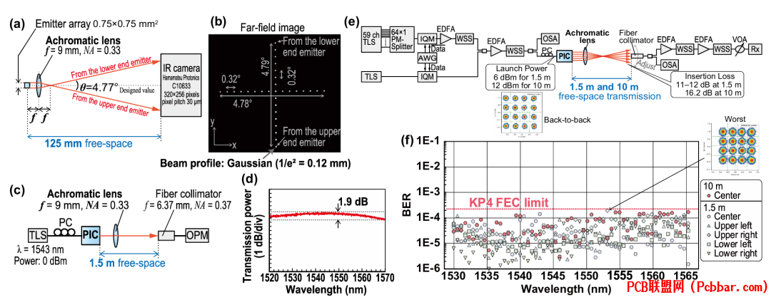

通过测量器件表面125毫米距离处输出光束的转向角度,评估了器件的二维光束转向特性。使用传感器区域为W9.60 × H7.68毫米的红外摄像机观察传输光束的远场图像。测量的转向角度在水平方向为4.78°,垂直方向为4.79°,与设计值4.77°非常接近。两个方向的最小转向角度步长均为0.32°。
( A8 v4 H/ w1 d' H) z* W
, k7 q# c6 h' J5 y: U- s* @, S图2:(a) 评估设置示意图,包括用于转向角度测量的消色差透镜和红外摄像机,(b) 水平(x)和垂直(y)方向的发射光束图像,叠加远场图像,(c) 用于CW传输评估的1.5米自由空间光学实验的示意图,(d) 组装的FSO系统的光纤到光纤传输频谱,(e) 60通道信号FSO传输实验设置,(f) 在中心和上/下左/右角测量的所有通道的BER结果。
" ^5 Y! O, s% a$ C/ o: M  s6 b
1 z2 J! k9 o0 L使用从中心发射器发出波长为1543 nm的连续波和光纤准直器以及光功率计,评估了1.5米传输距离的FSO系统的总插入损耗。总的光纤到光纤损耗约为11 dB,细分为输入光纤到芯片耦合损耗3.5 dB、硅光电子集成芯片内传播损耗2.4 dB和透镜系统损耗5.1 dB。其他光束转向方向下的损耗范围在11至12 dB之间。
& C8 K' t. U' N3 H% S- \
6 v% E2 M6 ?$ D% J, M使用宽带光源和光谱分析仪测量了FSO系统在整个C波段的损耗频谱。观察到C波段内变化在1.9 dB以内的平坦频谱,确认了FSO系统的宽带操作。! g6 O) P3 D, [
* n6 T+ w7 {* q2 ]1 @- }4# p% x! \8 q0 W" ^9 g. j% F
高容量FSO信号传输6 F; \0 K8 c2 z) x
进行了FSO信号传输实验以展示系统能力。生成了75-GHz间隔60通道WDM(1529.9-1565.3 nm)、单偏振16-QAM信号,符号速率为64 Gbaud,总数据速率达15.36 Tbit/s。信号经过掺铒光纤放大器、波长选择开关(用于均衡各通道功率)和偏振控制器(用于将偏振对准光电子集成芯片的TE模式)后,以6 dBm的总功率注入光电子集成芯片。; ]7 ?! m9 G7 v7 N
2 U: \* M0 @& i/ E) `& V$ Z
首先,在1.5米距离和五个光束转向方向(对应16×16光束发射器阵列的中心和四个角落位置)下进行FSO传输实验。信号经自由空间传播后被光纤准直器捕获,放大,处理,并评估位错误率(BER)。所有光束方向的所有通道的测量BER均低于KP4 FEC限制(2.2×10??),证明了基于硅光电子集成芯片器件的FSO系统成功实现了具有二维光束转向的全C波段传输,达到创纪录的高容量。1 l* |2 a% \6 u  ]0 A
  a4 ^7 w4 P. i  A8 J& l
随后将传输距离延长至10米,光束转向方向固定在发射器的中心位置。4.77°的最大光束转向角度在此传输距离对应约0.82米的转向宽度。尽管插入损耗增加到16.2 dB,但当发射功率增加到12 dBm时,所有波长通道的BER仍低于KP4 FEC限制,表明该系统对数据中心应用具有足够的传输性能。' N" Z+ e/ b. S8 {0 i& A
