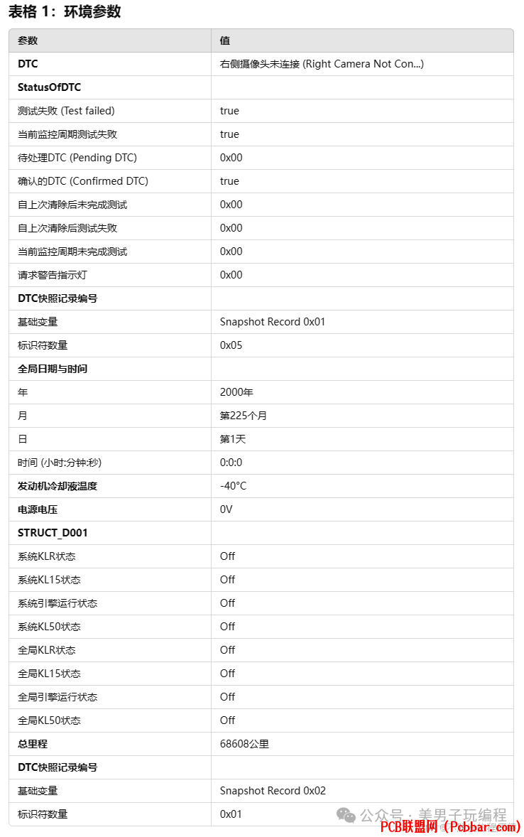

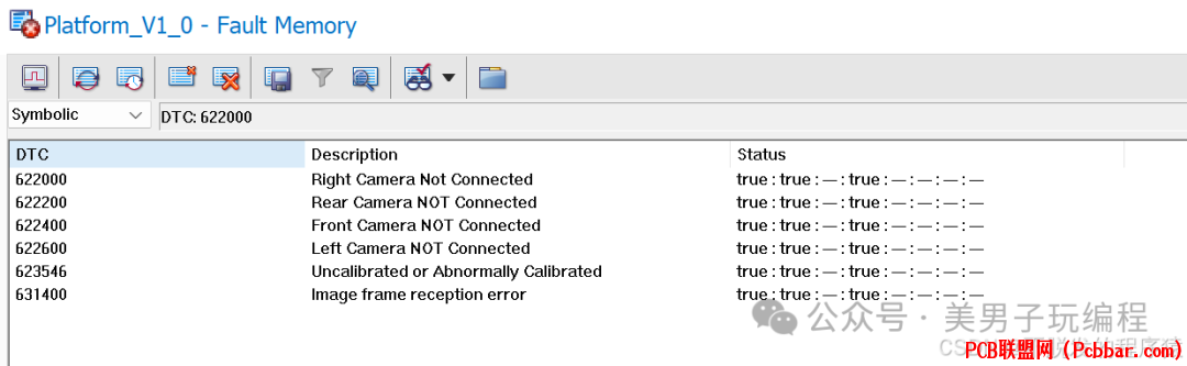

以下是我在项目中触发的DTC效果:

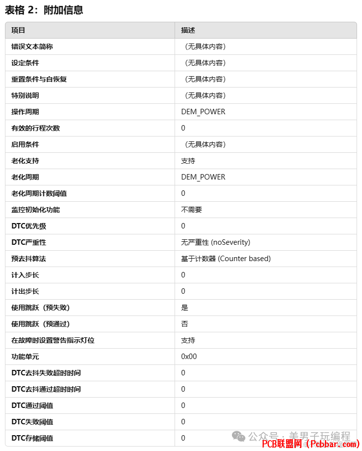

点击查看DTC快照,如下:
说明如下:

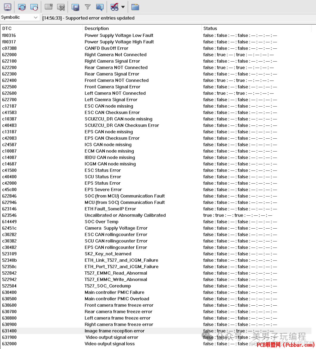

可以选择Supported,获取项目中定义所有DTC状态。

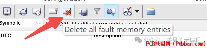

清除DTC状态如下:
