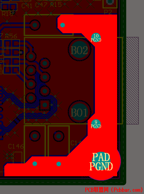

   本次作业心得:
YYZ--4层板-DM642达芬奇开发板.zip
7.69 MB, 下载次数: 1, 下载积分: 联盟币 -5

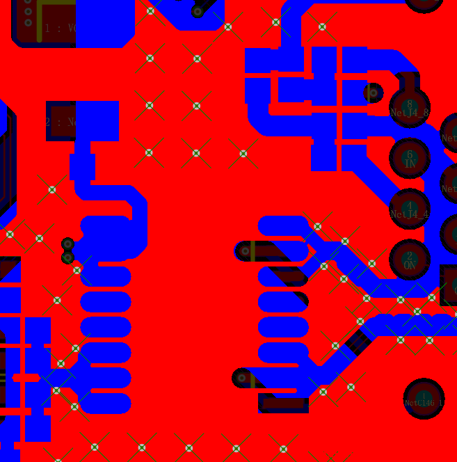

发表于 2025-4-23 11:17:40 | 显示全部楼层
电感下方铜皮挖空处理
发表于 2025-4-23 11:18:24 | 显示全部楼层
板子上的管脚缝隙铜皮尖峰铜皮建议移除
发表于 2025-4-23 11:19:26 | 显示全部楼层
隔离带推荐40mil以上,理论上2mm最佳

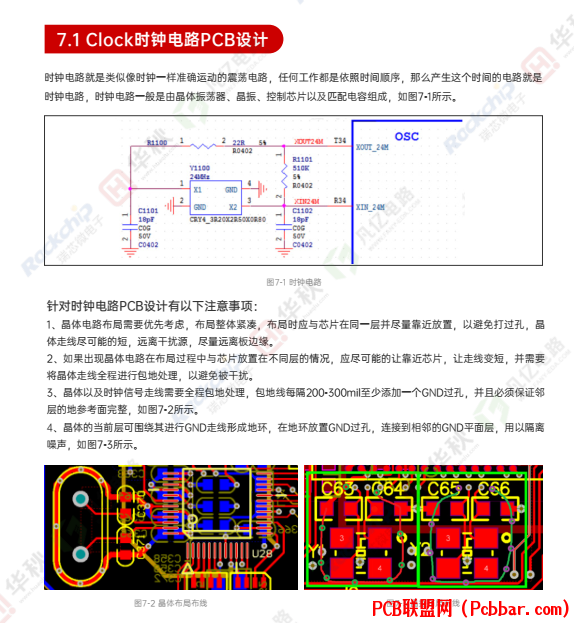

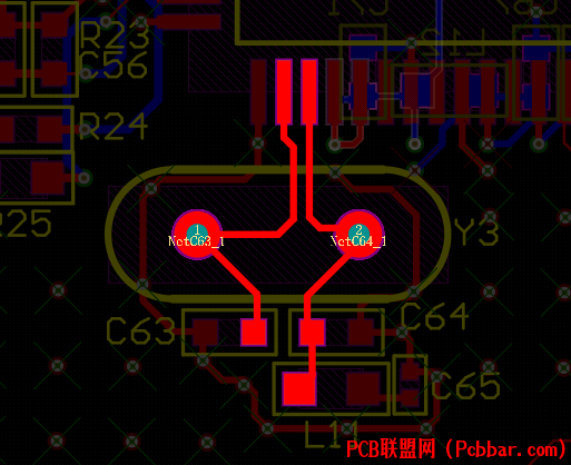

发表于 2025-4-23 11:20:28 | 显示全部楼层
晶振π形滤波,电容靠近管脚
发表于 2025-4-23 11:21:03 | 显示全部楼层
信号线不要穿电感,晶振
