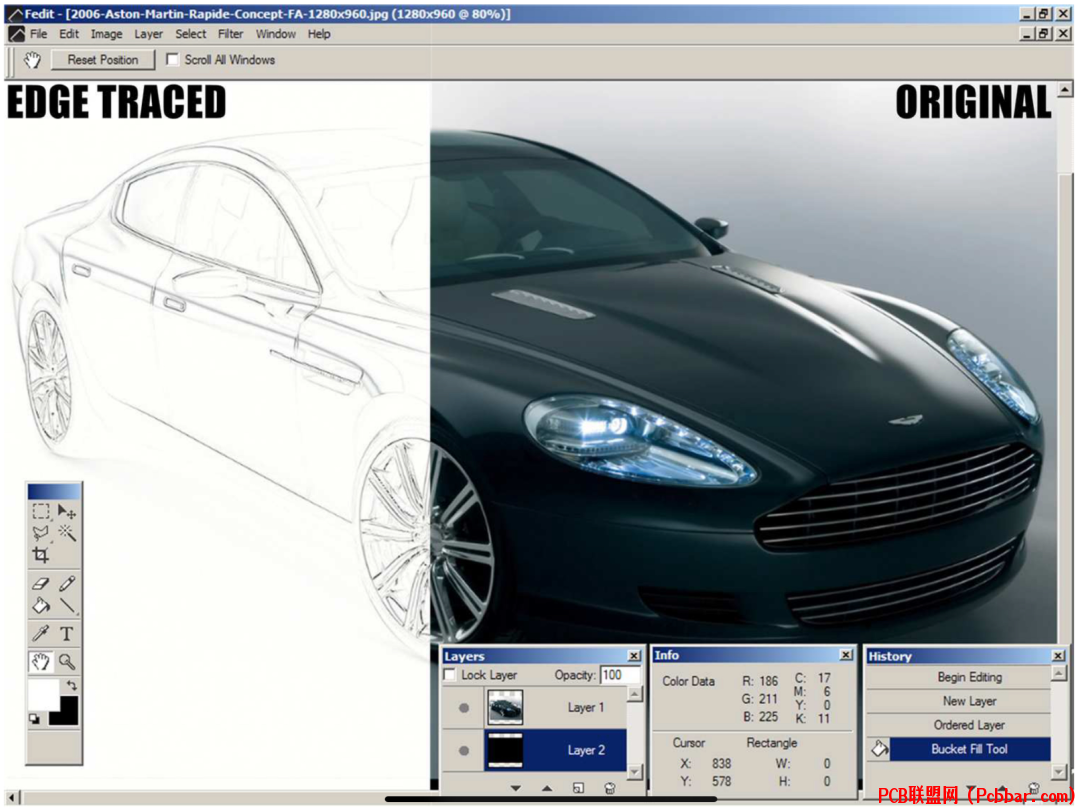

接下来的几个月,我开始开发一个名为 Fedit 的高级图片编辑器,使用 C++ 结合 Windows API 和 GDI+ 图形库完成实现。我给自己制定了五条核心原则,以确保该软件对用户友好:无需安装、无需压缩包、无需注册表键值、无需额外运行时以及单一可执行文件。
最终,这些原则让 Fedit 具备了以下特性:免安装,开箱即用;可以在权限受限的系统上运行,甚至可以直接从 U 盘启动;资源占用极低。

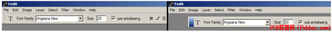

在 UI 设计上,我也尽可能地还原了 Photoshop 的经典界面,并包含了我最常用的功能。例如,自由浮动窗口、优秀的颜色选择、易于管理的图层、可逐步撤销的历史记录、多种图片滤镜以及允许用户自定义像素变换滤镜的矩阵接口。
此外,在 Fiew 项目的基础上,我还为 Fedit 加入了一个超大图片库查看器,能够高效快速地滚动浏览大量图片。

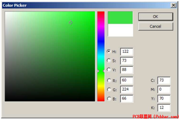

其中,UI 设计是整个项目中最棘手的部分。我希望 Fedit 的操作流程尽可能接近 Photoshop,但有些功能实在是很难实现:可自由吸附/分离的工具面板、颜色选择器以及工具选择器的复刻。
