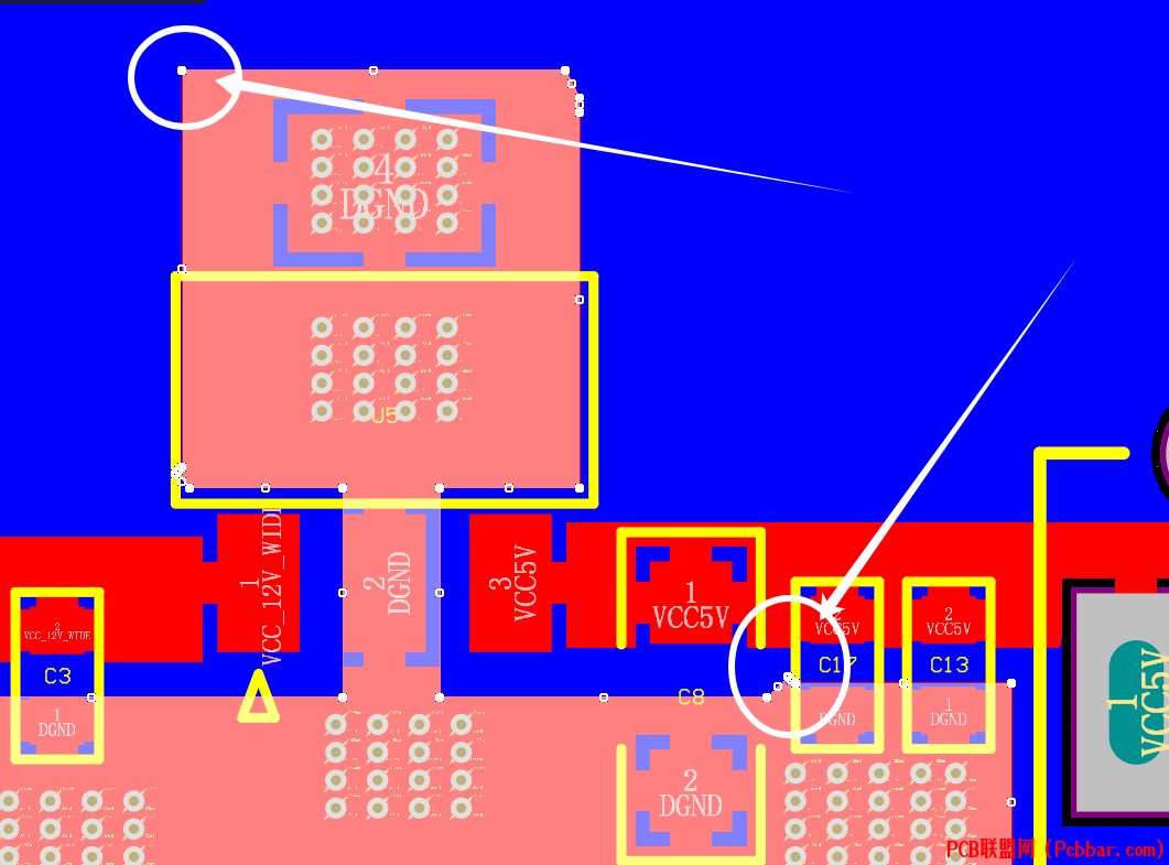

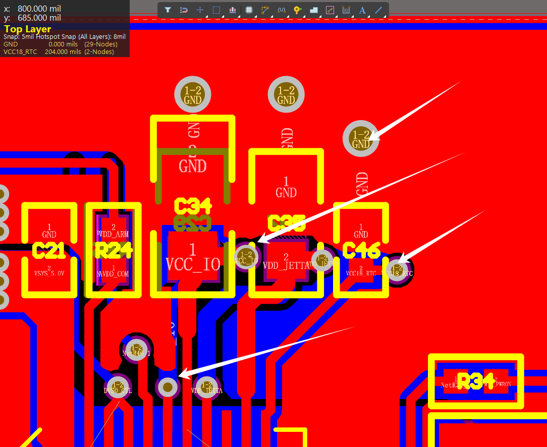

发表于 2025-4-22 11:22:56 | 显示全部楼层
过孔这种报错,在规则中改一下设置

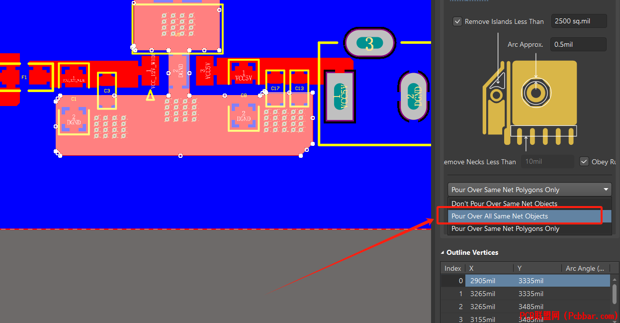

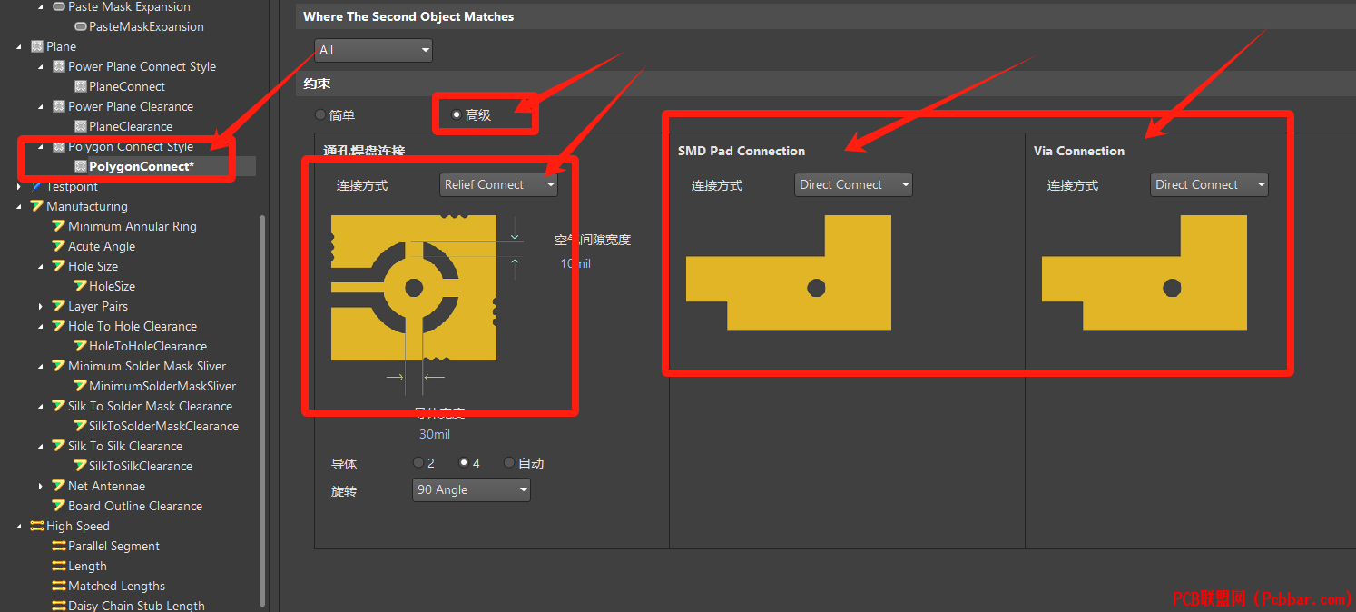

发表于 2025-4-22 11:36:21 | 显示全部楼层
铺铜皮时,属性选择“Pour Over Same Net Polygons Only”
且在规则中铜皮连接方式中,铜皮与通孔焊盘可以设置为十字连接,与贴片焊盘和过孔连接凡是为全连接
发表于 2025-4-22 11:41:44 | 显示全部楼层
在间距规则中,除铜皮到其他元素间距为10mil意外,常规间距一般为5-6mil,
同时,勾选“忽略统一封装内的焊盘间距”
发表于 2025-4-22 11:44:34 | 显示全部楼层
注意铺铜时要倒角,已45度拐角比较好,且避免尖角出现,以免产生不必要的辐射

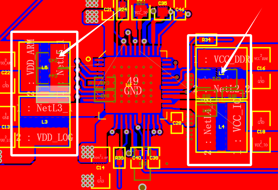

发表于 2025-4-22 12:03:23 | 显示全部楼层
电感下面不要放器件,不要走线,以免产生感应电动势,对其他信号产生干扰
发表于 2025-4-22 12:08:15 | 显示全部楼层
从生产角度,过孔类型过多会增加制造复杂度和成本。一般会尽量控制过孔种类在 2 - 3 种以内
