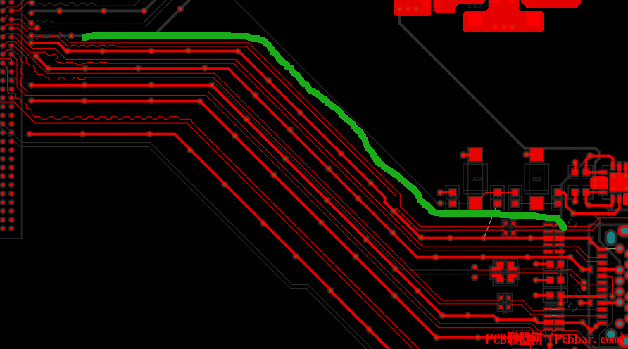

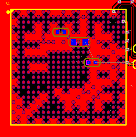

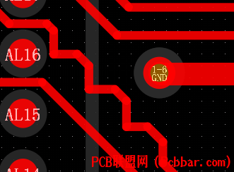

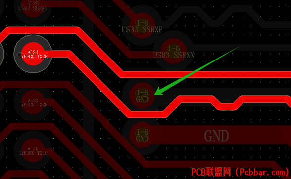

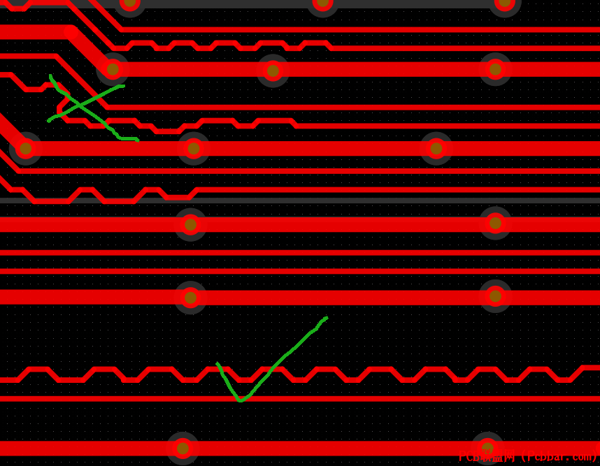

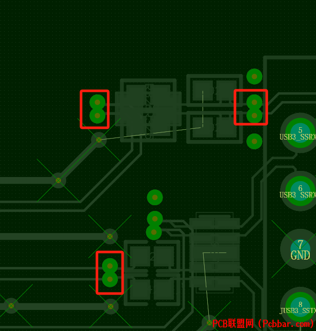

本次作业对于差分线的画法有了更深的理解

bga内部尽量不要灌入同层铜皮

整体可以摆远一点

注意过孔间距,避免平面割裂

避免直角
发表于 2025-4-22 11:22:32 | 显示全部楼层
规范差分对内等长

差分线两根线之间不要有其他过孔焊盘之类的
