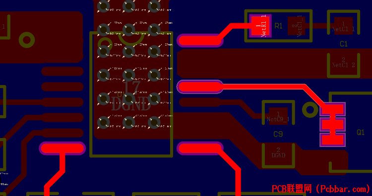

本次学习作业心得:
很多基础操作,通过回顾或老师帮助的形式,得到了加强与巩固。一些之前不理解的概念也逐渐有了轮廓,相信随着以后的学习,会变得更好。
本次作业提交:
DCDC.rar
4.18 MB, 下载次数: 1, 下载积分: 联盟币 -5

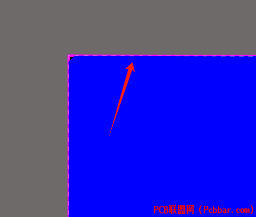

发表于 2025-4-22 10:51:10 | 显示全部楼层

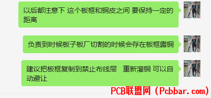

注意铜皮到板边间距

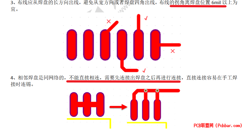

规范出线

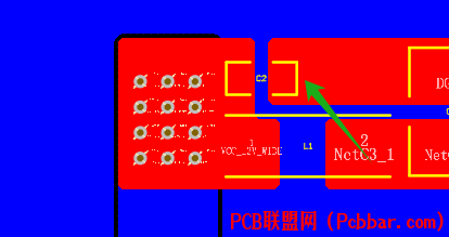

发表于 2025-4-22 10:55:14 | 显示全部楼层
滤波电容摆放在电流流经的路径上,先电容滤波在进入电感
