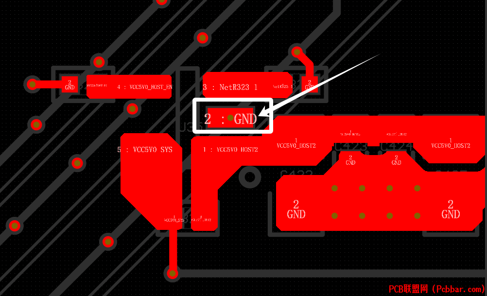

USB模块pcb设计学习心得
近期,我深入学习了USB模块的PCB设计,涵盖了USB 2.0、USB 3.0以及Type-C等不同类型的接口。通过这次学习,我对USB模块的设计有了更全面的理解和认识。
在学习USB 2.0的PCB设计时,我了解到其数据传输速率虽然相对较慢,但在兼容性方面表现出色,广泛应用于各种电子设备中。我掌握了在布局和布线时需要注意的关键点,以确保信号的完整性和稳定性。
接着,我学习了USB 3.0的设计。与USB 2.0相比,USB 3.0在数据传输速率上有了质的飞跃。这要求我们在PCB设计时更加精细,以减少信号损耗和干扰。我学习了如何优化走线、选择合适的阻抗匹配等方式来提升信号质量。
最后,我重点学习了Type-C接口的PCB设计。Type-C接口以其正反面可插、传输速度快、支持大功率充电等特点,逐渐成为主流。在设计中,我特别注意了接口的机械结构、信号完整性以及电源管理等方面,以确保Type-C接口的稳定性和可靠性。
通过这次学习,我不仅掌握了USB模块PCB设计的基本技能,还深刻体会到了细节在电子设计中的重要性。每一个微小的布局或布线错误,都可能对产品的性能产生重大影响。未来,我将继续努力学习,不断提升自己的专业水平,为设计出更优秀的电子产品贡献自己的力量。

发表于 2025-4-22 15:01:11 | 显示全部楼层
此处为两个下拉电阻,不需要大面积铺铜
发表于 2025-4-22 15:03:06 | 显示全部楼层
此处为芯片电源回流地,需要多个过孔,且过孔不可以打在焊盘中心上

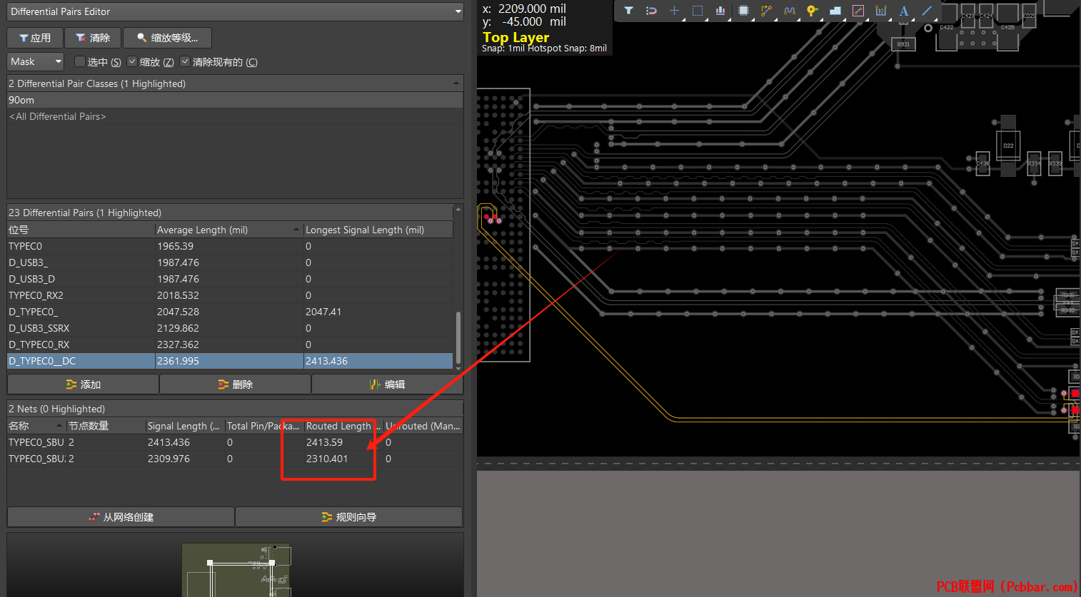

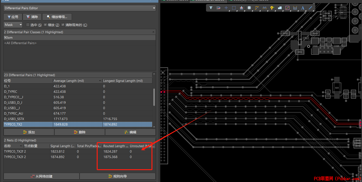

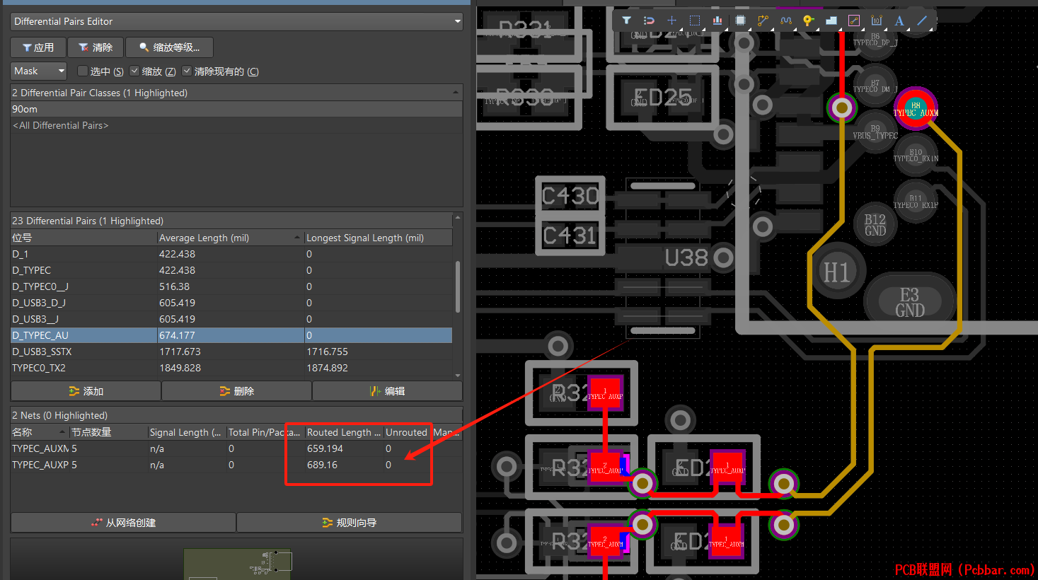

发表于 2025-4-22 16:13:18 | 显示全部楼层
需要做对内等长,误差为5mil
