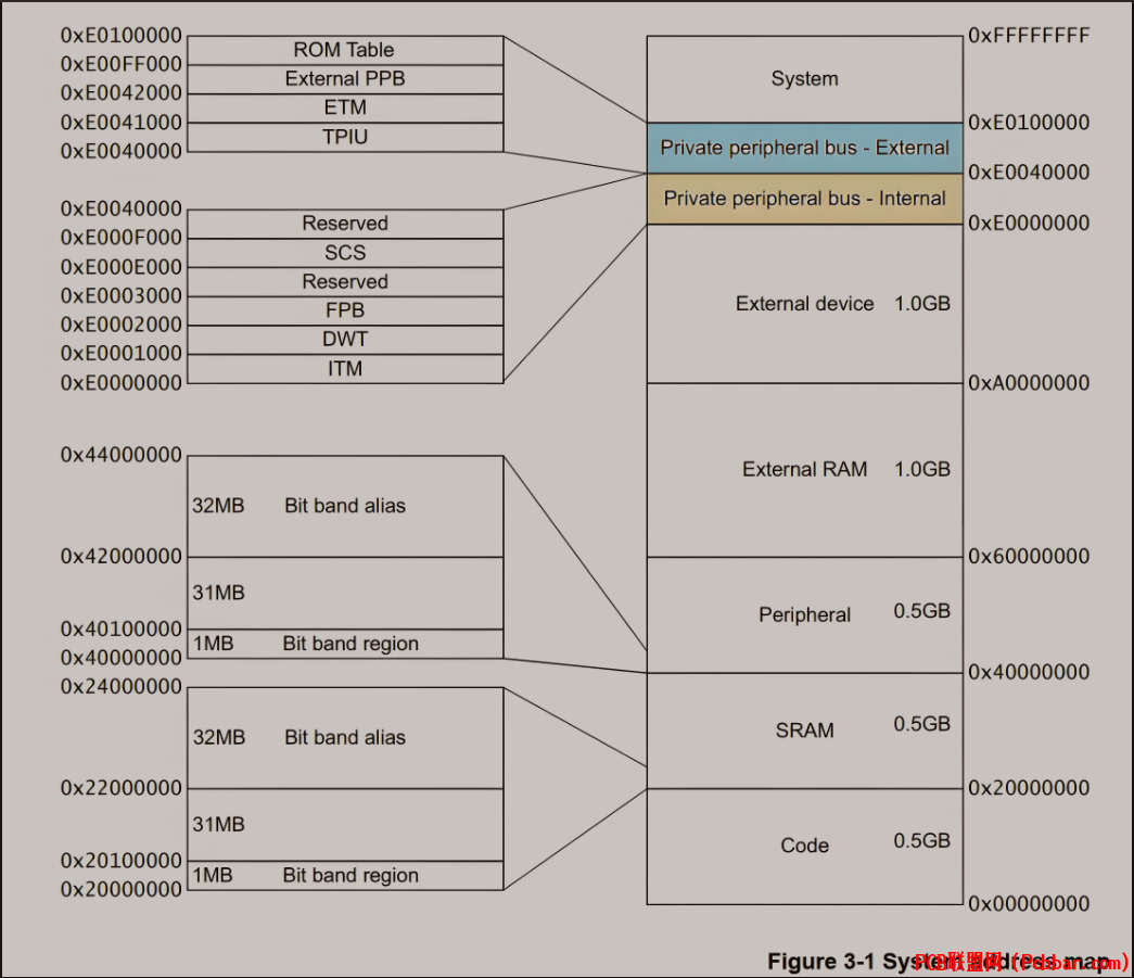

内存映射 (Memory Map):
这是一个至关重要的概念!在单片机内部,无论是Flash、SRAM,还是后面要讲的外设寄存器,它们都被统一安排在一个地址空间内。就像城市地图,每个存储单元或寄存器都有一个唯一的地址编号。CPU想要访问某个位置(读数据、写数据、取指令),就通过这个地址去定位。
数据手册里通常会有一张内存映射图,告诉你哪个地址范围对应Flash,哪个范围对应SRAM,哪个范围又分配给了哪个外设。看懂这张图,你就知道该如何通过地址去访问特定的硬件资源了。

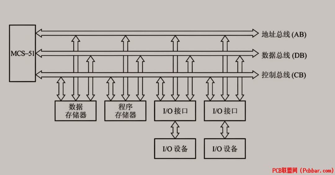

4. 总线 (Bus)
CPU、内存、外设,这三大块不是孤立存在的。它们需要一种方式来互相传递信息(地址、数据、控制信号)。这个信息通道就是总线。
你可以把总线想象成单片机内部的高速公路系统:
?地址总线 (Address Bus): 单向,由CPU发出。CPU想访问某个内存单元或外设寄存器时,就把它的地址放到地址总线上。地址总线的宽度决定了CPU能访问的最大内存空间(例如32位地址总线可以访问2^32=4GB地址空间)。
?数据总线 (Data Bus): 双向。用于在CPU、内存、外设之间传输实际的数据。数据总线的宽度决定了一次能传输多少位数据(如8位、16位、32位)。
?控制总线 (Control Bus): 传输控制信号。比如CPU发出的读信号或写信号,内存或外设发出的就绪信号、中断请求信号等。它负责协调整个数据传输过程。
当CPU要从SRAM读取一个变量时,大致过程是:
1.CPU将该变量的地址放到地址总线上。
2.CPU在控制总线上发出“读”信号。
3.SRAM接收到地址和读信号,找到对应的数据。
4.SRAM将数据放到数据总线上。
5.CPU从数据总线上取走数据。
当CPU要向GPIO端口写入数据以点亮LED时,过程类似:
1.CPU将GPIO端口数据寄存器的地址放到地址总线上。
2.CPU将要写入的数据(比如0xFF)放到数据总线上。
3.CPU在控制总线上发出“写”信号。
4.GPIO外设接收到地址、数据和写信号,将数据锁存到其内部的数据寄存器中,从而改变引脚电平。

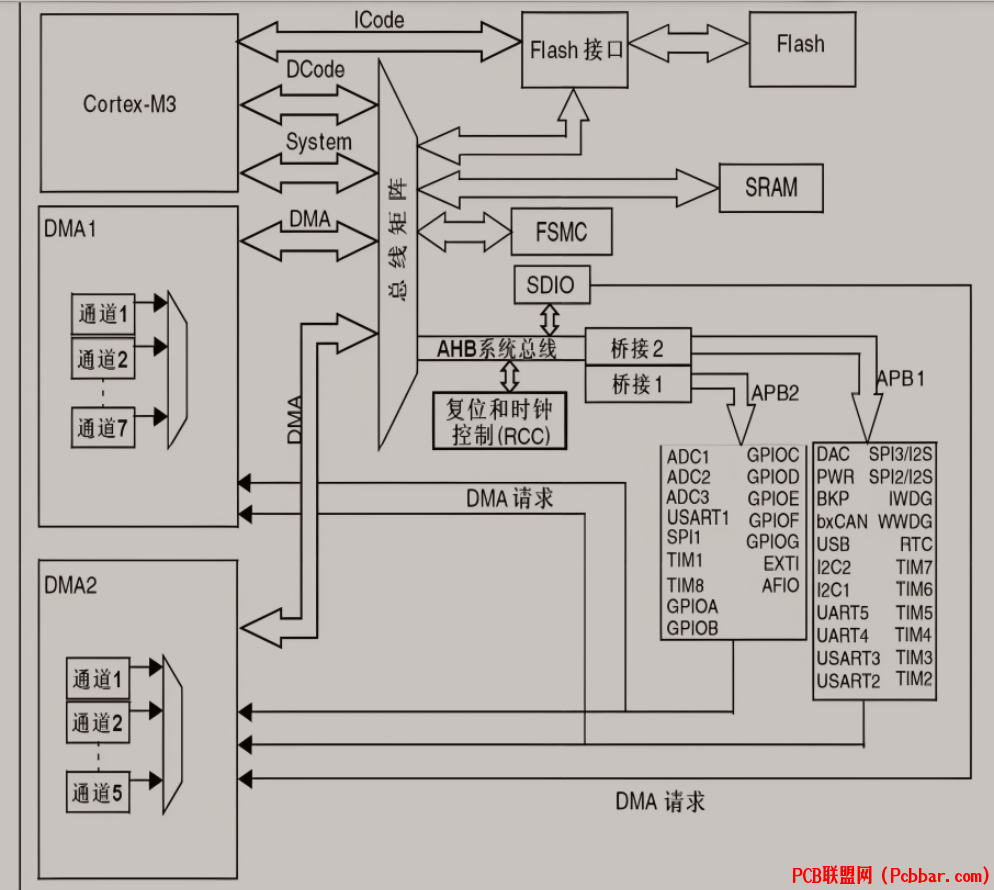

总线架构的学问:
在一些性能较高的单片机(如ARM Cortex-M3/M4/M7)中,通常不止一条总线。
可能会有高速总线(如AHB, Advanced High-performance Bus)连接CPU、Flash、SRAM等需要快速访问的部件,以及低速总线(如APB, Advanced Peripheral Bus)连接大部分外设。这样做是为了平衡性能和功耗,避免慢速外设拖慢高速部件的访问。
数据手册中的总线架构图就是描绘这种连接关系的。
中断与DMA
除了CPU主动读写,外设也能主动“打扰”CPU。
当外设完成某个任务(如串口收到数据、ADC转换完毕、定时器溢出)时,它可以向CPU发送一个 中断请求 。CPU收到中断请求后,如果允许该中断,就会暂停当前正在执行的主程序,转而去执行一个预先设定好的 中断服务函数 (Interrupt Service Routine, ISR),处理这个外设事件,处理完毕后再返回主程序断点处继续执行。中断机制极大地提高了CPU效率,避免了CPU需要不断轮询检查外设状态的低效做法。
DMA (Direct Memory Access) 则更进一步。对于大量数据的传输(比如从ADC连续采集数据存入内存,或者将内存中的图像数据发送到显示屏),如果让CPU一个字节一个字节地搬运,会非常占用CPU资源。
DMA控制器就像一个“搬运工”,CPU可以配置好DMA,告诉它源地址、目标地址、传输数量,然后DMA就可以在不需要CPU干预的情况下,直接在外设和内存之间,或者内存与内存之间高速传输数据,传输完成后再通过中断通知CPU。这极大地解放了CPU,让它可以去做更重要的计算任务。
