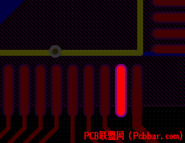

老师作业已上传
魏琦明-第21次作业STM32板.zip

发表于 2025-4-21 15:28:13 | 显示全部楼层
尖峰铜皮需要移除

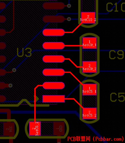

发表于 2025-4-22 10:22:54 | 显示全部楼层
此处电容走线加粗处理

发表于 2025-4-22 10:46:35 | 显示全部楼层
尽量合理电源流向,不要U形环路
