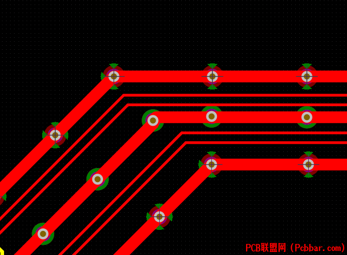

发表于 2025-4-20 22:51:35 | 显示全部楼层 |阅读模式
心得:两组差分信号要立体包地。且单组差距5mil,两组间差距100mil。
SATA.PcbDoc
1.43 MB, 下载次数: 1, 下载积分: 联盟币 -5
发表于 2025-4-21 14:46:18 | 显示全部楼层
注意过孔之间的间距,避免平面割裂
发表于 2025-4-21 14:47:02 | 显示全部楼层
建议转角处圆弧处理为优,信号线与包地线之间控制15mil的间距
