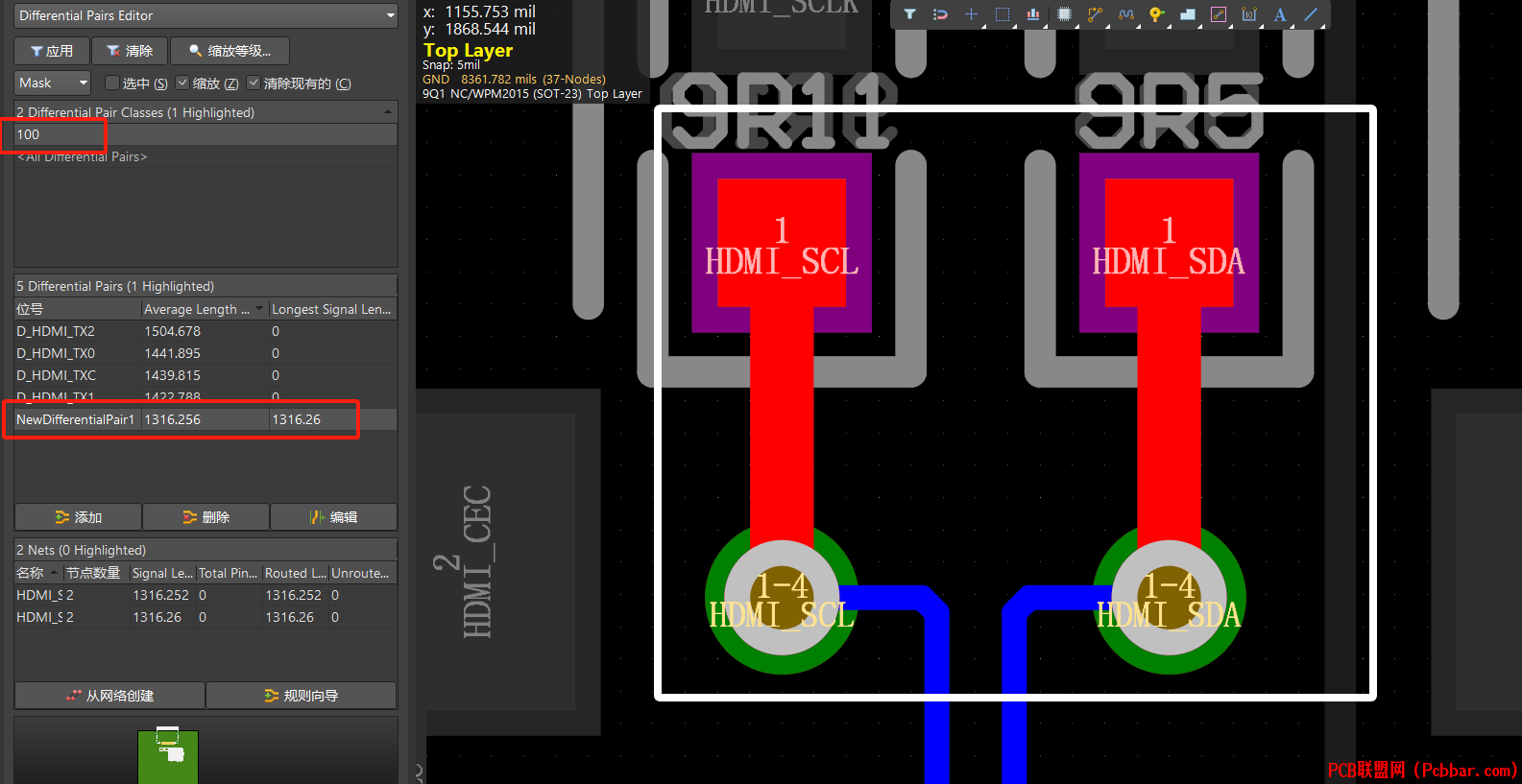

在此次HDMI模块的学习中,学习了100欧姆阻抗的控制,更加强化了差分信号的等长布线,了解了HDMI引脚的基础定义,更深刻的认识了,HDMI模块的布局布线的要求与规范。

发表于 2025-4-22 14:23:52 | 显示全部楼层
SCL 是串行时钟信号,SDA 是串行数据信号,不是差分线,属于低速控制信号,不需要等长。
发表于 2025-4-22 14:26:51 | 显示全部楼层

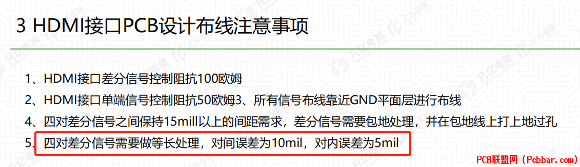

四对差分信号,対间误差为10mil,此处不满足要求
