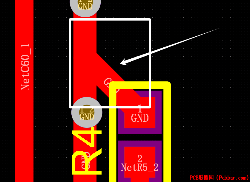

RCA是模拟接口,为满足路径端,做一字型或L型布局。线宽需在8-12mil,不做阻抗匹配
RCA走线分别做立体包地

[color=rgba(0, 0, 0, 0.85)]audio 信号(音频信号)中的 R(右声道)和 L(左声道)采[color=rgba(0, 0, 0, 0.85)]用一字布局,降低电磁耦合程度,减少串扰。尽量不要出现信号转弯,如果有信号转弯,最好两个声道向同一方向转弯,使两个声道的信号线保持合适间距。
发表于 2025-4-22 13:59:31 | 显示全部楼层
走线避免出现锐角
