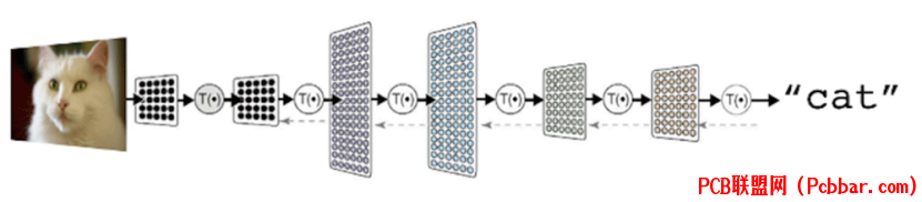

深度学习(Deep Learning)几乎已经主导了机器学习领域——它可以利用简单叠加多层神经网络来发现底层数据中隐藏的规律,并且取得了巨大成功。
例如,当使用深度学习来识别一张猫的图片时,深度网络的最低层会学习识别边缘、明暗梯度等视觉特征。然后,更高层次的网络会学习将这些特征组合成的各种模式,再更高层次的网络会学习这些模式组合形成的标志性的形态,而更高层次的网络则会学习进一步将这些形态组合起来以识别出猫。
在那些数据中隐藏的规律过于复杂、无法通过其他方式被发现的情况下,深度学习有着巨大的优势。只要有足够的时间和数据,深度学习几乎可以学习到任何合理的变换规律。深度学习能够破解出世界上所有的特征。然而,这总是个好主意吗?在受限(嵌入式)环境中,它可能是不适合的。
