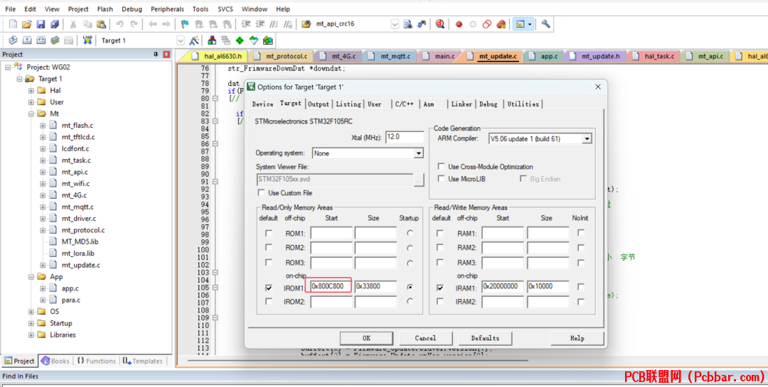

1. 内存规划
你需要精确规划Flash的内存布局。哪部分给Bootloader,哪部分给应用程序,可能还需要一块用于Bootloader和应用程序通信的共享区域(比如存放升级标志)。
这通常通过修改编译器的链接脚本来实现。你需要告诉链接器,Bootloader的代码和数据放在哪里,应用程序的代码和数据从哪个地址开始放。
例如,我们可以在Keil里面设置APP程序从哪个地址开始放。
通过上图设置,告诉编译器,我们的应用程序代码是从0x800C800这个地址开始,而Bootloader的,则是从0x8000000开始。

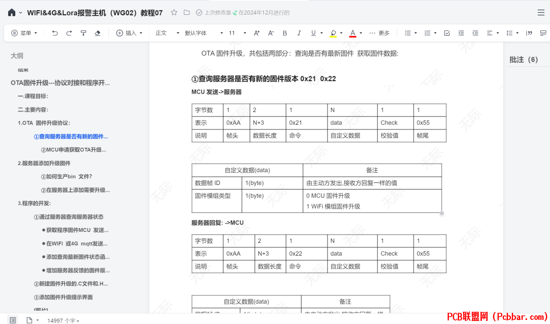

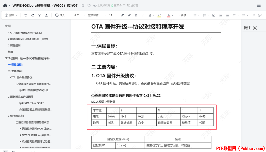

2. 通信协议设计
拿我们无际单片机项目6举例,这个项目实现了OTA升级,设备通过WiFi和4G连接我们开发的云平台。
WiFi和4G之间通过MQTT,而单片机到WiFi和4G模块之前通过串口通讯。
这样,就需要设计一个串口协议。
例如,定义几个命令:
?查询服务器是否有新的固件版本(0x21,0x22)
?MCU申请获取OTA升级固件内容(0x24,0x25)

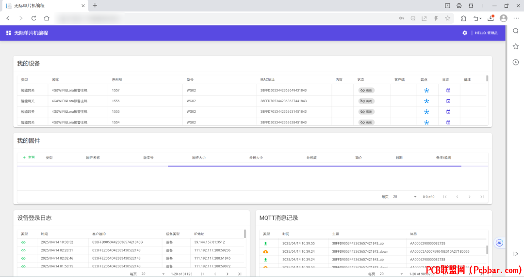

    需要有服务器来存储固件、管理设备、推送更新任务,比如我们无际单片机的项目,通过自研的云平台,配合上自己设计的协议,就能打造一套完整的物联网OTA系统。
