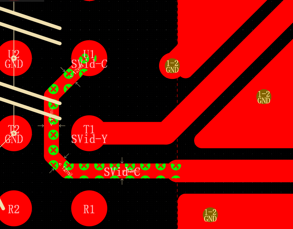

s-vedio是模拟视频信号 色度亮度两路分离信号

这个信号规则线宽是12mil,在BGA中无法走出12mil,需要设置区域规则,或者在规则中改线宽值
