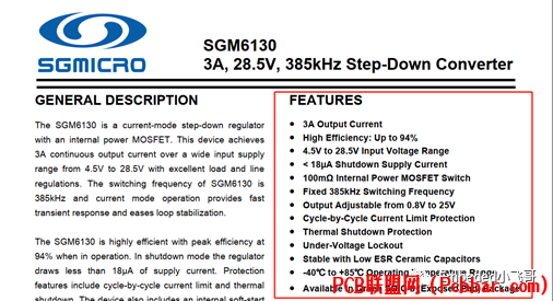

8、24V输入降压(SGM6120,电压输出可调,@3A),12V(LM2576)输入降压(5V,@3A);

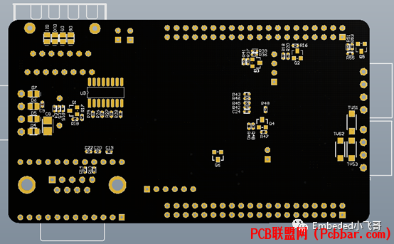

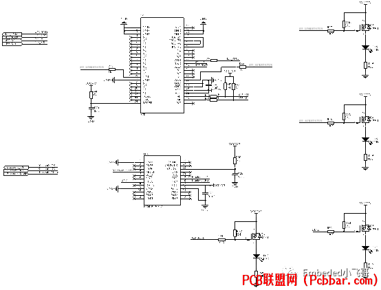

一、整体设计图
主要分为以下几大模块:
二、各模块介绍

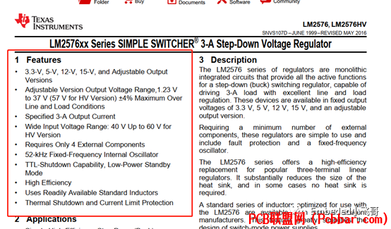

1、电源部分,电源部分设计略显累赘,当时小飞哥应该是脑袋不太清醒,考虑到工业很多4-20mA输出设备都是24V供电,24V用于此处,然后降压至12V,12V可用于L298N驱动电机,L298N 5V完全可以驱动电机,但转速很慢,12V给提提速,然后LM2576降压至5V,LM2576分为输出可调和固定的,我这里选的是固定5V的,大家使用时要注意些,给ART-PI主板供电,这两款电源芯片都可以用于2G、4G模组的电源部分设计,小飞哥产品实际用过的,大家可以放心使用,毕竟好的电源才能让设备稳定的工作。

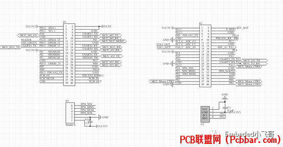

2、ART-PI主板接口
3、指示灯、蜂鸣器部分

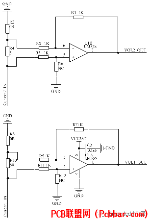

4、4-20MA输入部分,2路ADC采集

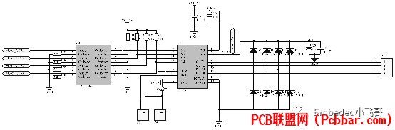

5、RS232、485接口
6、L298N电机驱动部分
7、无线传输部分
8、PCB板效果图
9、实物图
