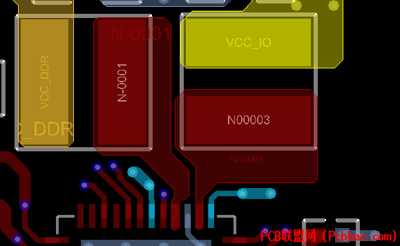

布局要点:
1、找出输入输出的主干道
2、输入电容靠近IC管脚
3、执行一字型布局或者L型布局,让电流路径最短
4、考虑空间合理性和工艺合理性选择摆放的层,并考虑后期走线空间
5、滤波电容按先大后小的原则
6、靠近电源芯片的输入,输出管脚放置
布线要点:
1、布线和过孔需要充分考虑载流余量的设计
2、主干道载流、回流路径的确认
3、反馈线,从滤波电容后面取样
PMU.brd
988.58 KB, 下载次数: 1, 下载积分: 联盟币 -5

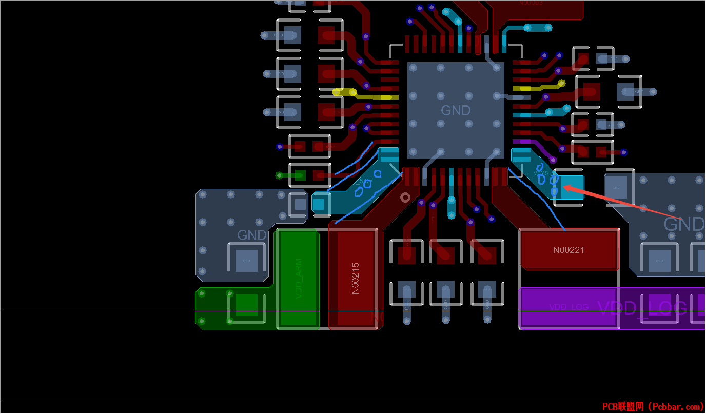

发表于 2025-4-18 09:34:13 | 显示全部楼层
加宽输出到电感的铜皮,5V这里打孔
发表于 2025-4-18 09:38:39 | 显示全部楼层
加宽输出到电感铜皮
发表于 2025-4-18 09:39:59 | 显示全部楼层

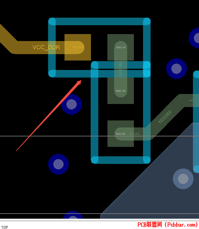

器件太靠近了,极限丝印贴丝印
