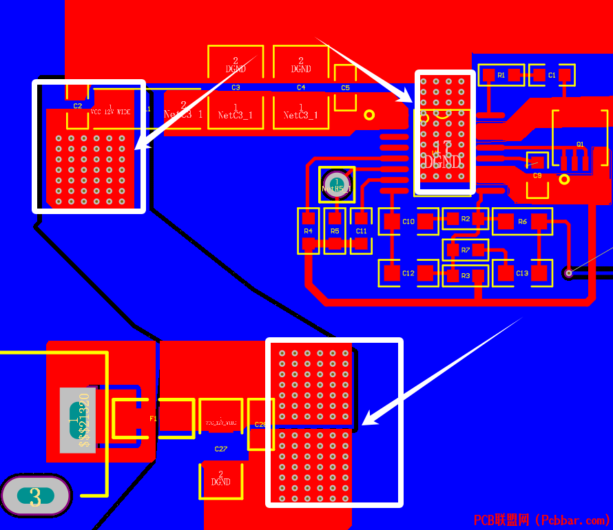

本次作业的学习心得:
下载芯片手册→了解芯片电压电流→了解管脚作用→可参考推荐设计→根据原理图找出输入输出主干道反馈路径→摆好芯片按输入输出反馈器件预布局→看情况采用一字排或者L字排→布局滤波电容先大后小→器件摆放紧凑还要流打孔走线和铺铜空间→单点接地→铺铜满足电流大小 输入输出尽量少打孔换层→输入打孔应在滤波器件之前 输出反之→反馈线路要远离干扰源 采用10mil连接到输出滤波电容后→开关电源模内部信号线尽量粗而短 远离干扰源10mil以上→开关电源模块电感器低下避免走线 需要挖空 电感附近走线要对信号线包地处理。
需要掌握规则规范、加强熟悉元器件和管脚、进行更好的分类、要懂得变通、要明白电流是怎么流动的好让器件串起来。

过孔不必打太多,满足载流即可
发表于 2025-4-21 14:11:58 | 显示全部楼层

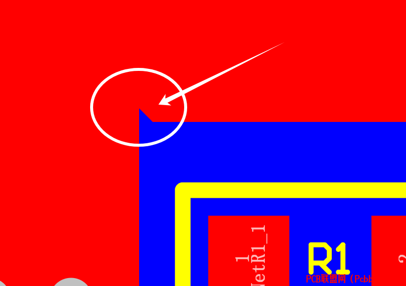

铺铜时,不要产生这种尖角,以免产生不必要的辐射

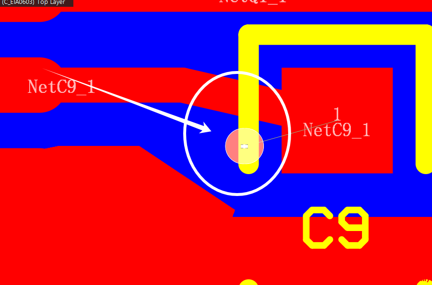

发表于 2025-4-21 14:29:45 | 显示全部楼层
仍然有飞线显示未连接,检查过孔与线是无网络的

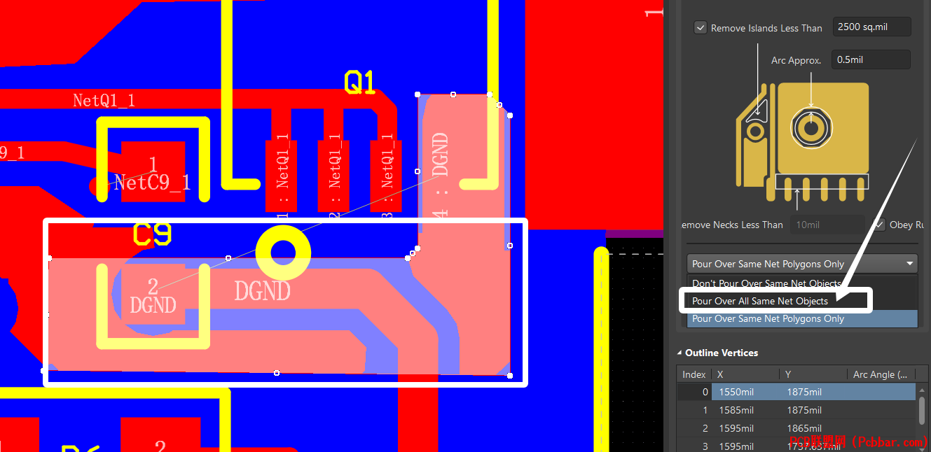

发表于 2025-4-21 14:39:03 | 显示全部楼层
相同网络的铜皮与走线相互避让的情况,在右侧铜皮属性中,选择“Pour Over All Same Net Objects”

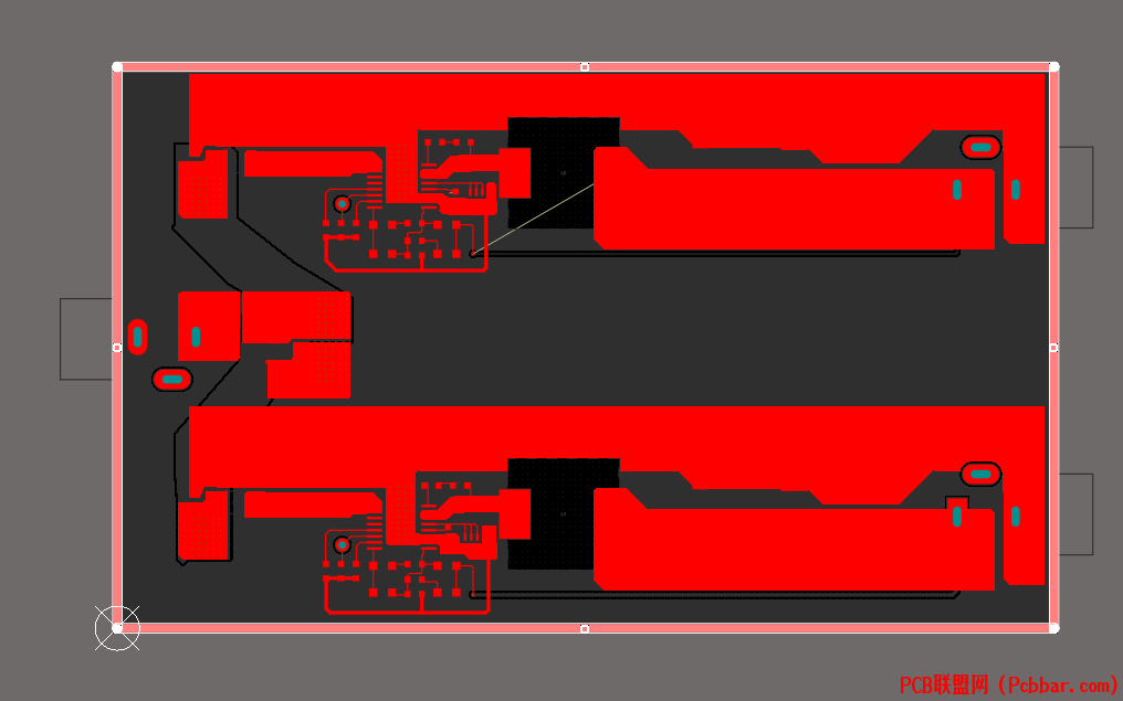

发表于 2025-4-21 15:01:45 | 显示全部楼层
板框放在机械层或者keep-out层,不要放在顶层
