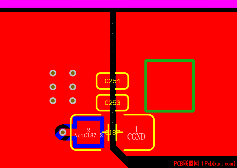

发表于 2025-4-17 18:43:13 | 显示全部楼层 |阅读模式
百兆千兆网口作业已完成,不足望指点
百兆网口作业.zip
709.6 KB, 下载次数: 1, 下载积分: 联盟币 -5
千兆网口作业.zip
654.95 KB, 下载次数: 2, 下载积分: 联盟币 -5

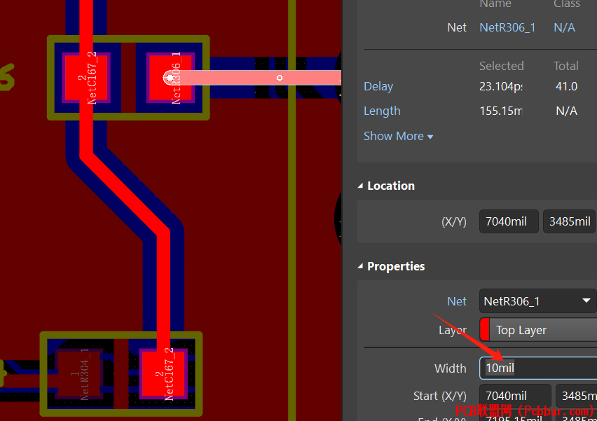

发表于 2025-4-18 11:10:55 | 显示全部楼层
变压器中心**走线建议加粗15-20mil以上
[color=rgba(0, 0, 0, 0.9)]在网络变压器中,中心**通常会流过较大的电流。因为中心**可能涉及到信号的偏置、电源供给等功能。[color=rgba(0, 0, 0, 0.9)]如果走线较细,当电流较大时,走线的电阻会增加
[color=rgba(0, 0, 0, 0.9)]会产生更多的热量。这不仅会浪费电能,还可能导致走线过热,从而损坏线路板和变压器。

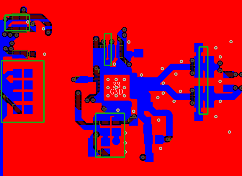

发表于 2025-4-18 11:11:38 | 显示全部楼层
移除尖峰铜皮

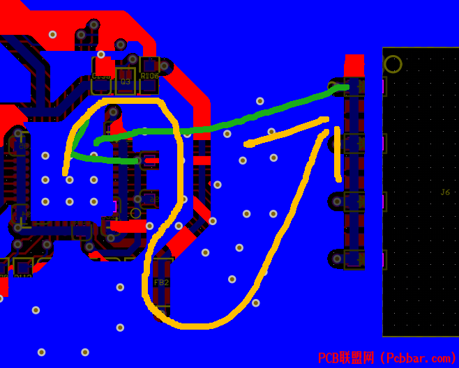

发表于 2025-4-18 11:26:11 | 显示全部楼层
包地线均匀打上地过孔
发表于 2025-4-18 11:39:28 | 显示全部楼层
隔离跨接器件两边多打过孔
发表于 2025-4-18 11:47:43 | 显示全部楼层
沉板器件沿着内丝印挖空板框
发表于 2025-4-18 11:52:16 | 显示全部楼层
注意信号回流
