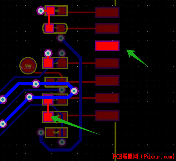

TF,SIM作业已完成,不足望指点

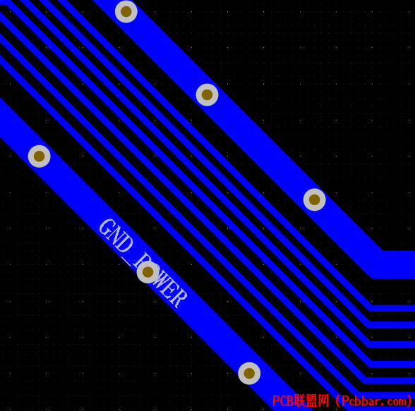

信号线直接控制3W距离,避免串扰

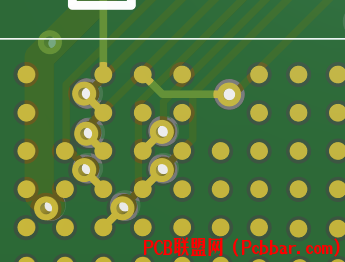

BGA内部过孔不要开窗,避免焊接的时候连锡短路

电源和地网络焊盘过孔就近扇出
