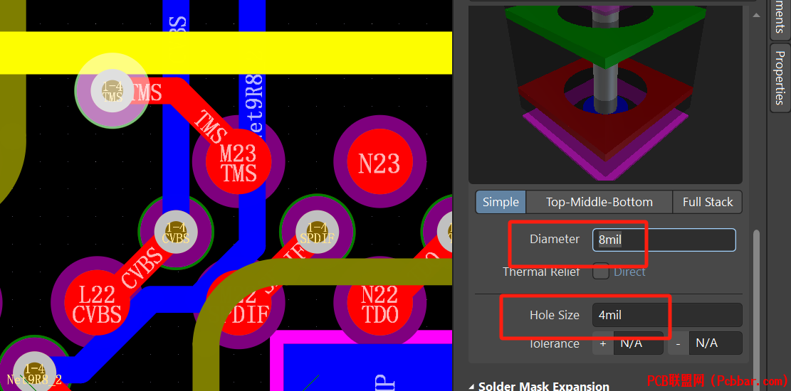

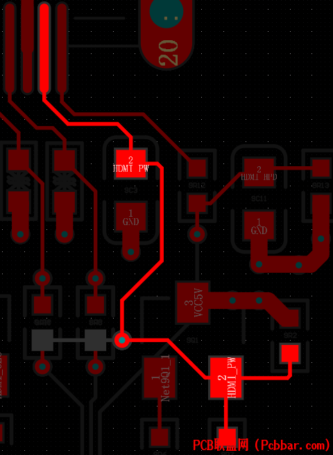

HDMI作业已完成,不足望指点

发表于 2025-4-18 10:40:53 | 显示全部楼层
HDMI引脚间距比较近,需要从焊盘中心出线避免短路
尽量处处耦合等间距走线
发表于 2025-4-18 10:41:16 | 显示全部楼层
电源走线加粗处理
发表于 2025-4-18 10:42:44 | 显示全部楼层

发表于 2025-4-18 10:44:10 | 显示全部楼层
0.65MM的bga内部可以打8/14mil的过孔,4mil的过孔**难度较大,制板成本会比较高
发表于 2025-4-18 10:52:20 | 显示全部楼层
0.65MM的bga内部扇孔可以使用8/14mil的,4/8mil过孔较小**难度较大,制板成本较高
发表于 2025-4-18 10:53:26 | 显示全部楼层
