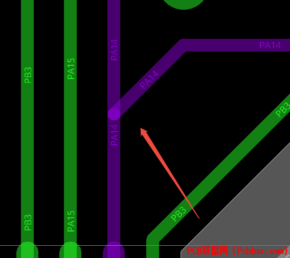

朱雨淇-FY030
STM321.brd
106.9 MB, 下载次数: 2, 下载积分: 联盟币 -5
发表于 2025-4-18 09:45:20 | 显示全部楼层

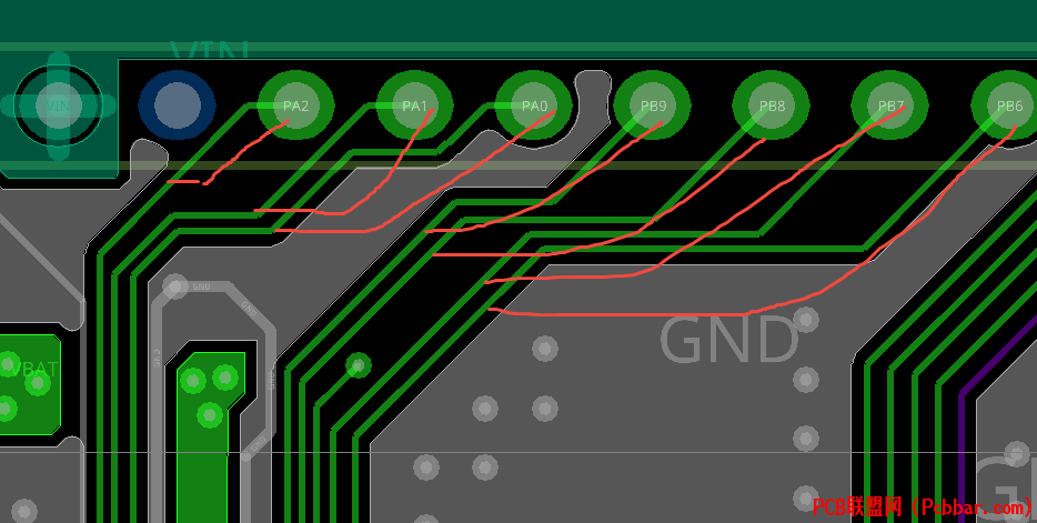

这根线可以在底层连接,不要这么绕
发表于 2025-4-18 09:46:46 | 显示全部楼层
不用弯

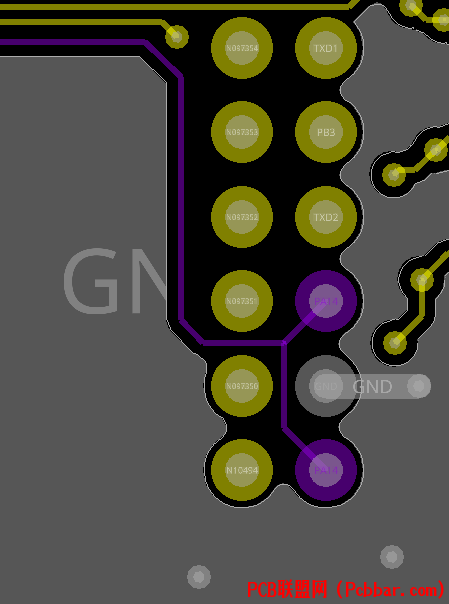

包地要打地过孔
发表于 2025-4-18 09:47:55 | 显示全部楼层
像这种焊盘附近打上地过孔

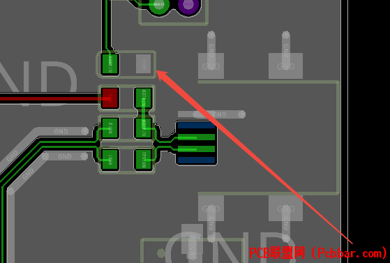

晶振包地也要打地过孔

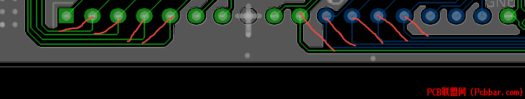

走线尽量不要有直角锐角
发表于 2025-4-18 09:51:01 | 显示全部楼层
修一下走线
发表于 2025-4-18 09:51:35 | 显示全部楼层
电源加宽
