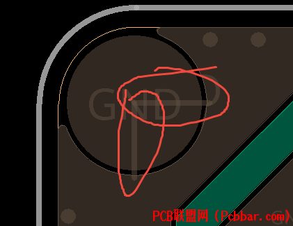

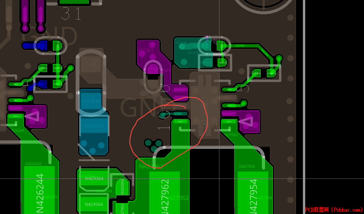

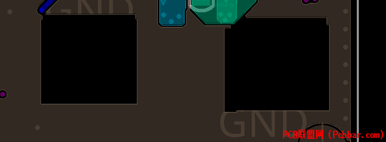

朱雨淇-FY010Z作业
FY010.brd

发表于 2025-4-18 09:57:48 | 显示全部楼层
未等长!!!
发表于 2025-4-18 09:58:34 | 显示全部楼层
电感底层铜皮不用挖,表层挖掉就行
发表于 2025-4-18 09:59:19 | 显示全部楼层
表层连接上
发表于 2025-4-18 10:03:42 | 显示全部楼层
这一截去掉
发表于 2025-4-18 10:04:21 | 显示全部楼层
连接宽度15mil左右
