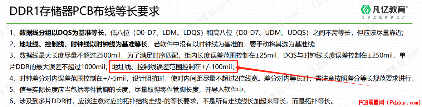

发表于 2025-4-18 16:04:37 | 显示全部楼层
DDR地址线等长误差要求为±100mil,是指总长度误差为±100mil
