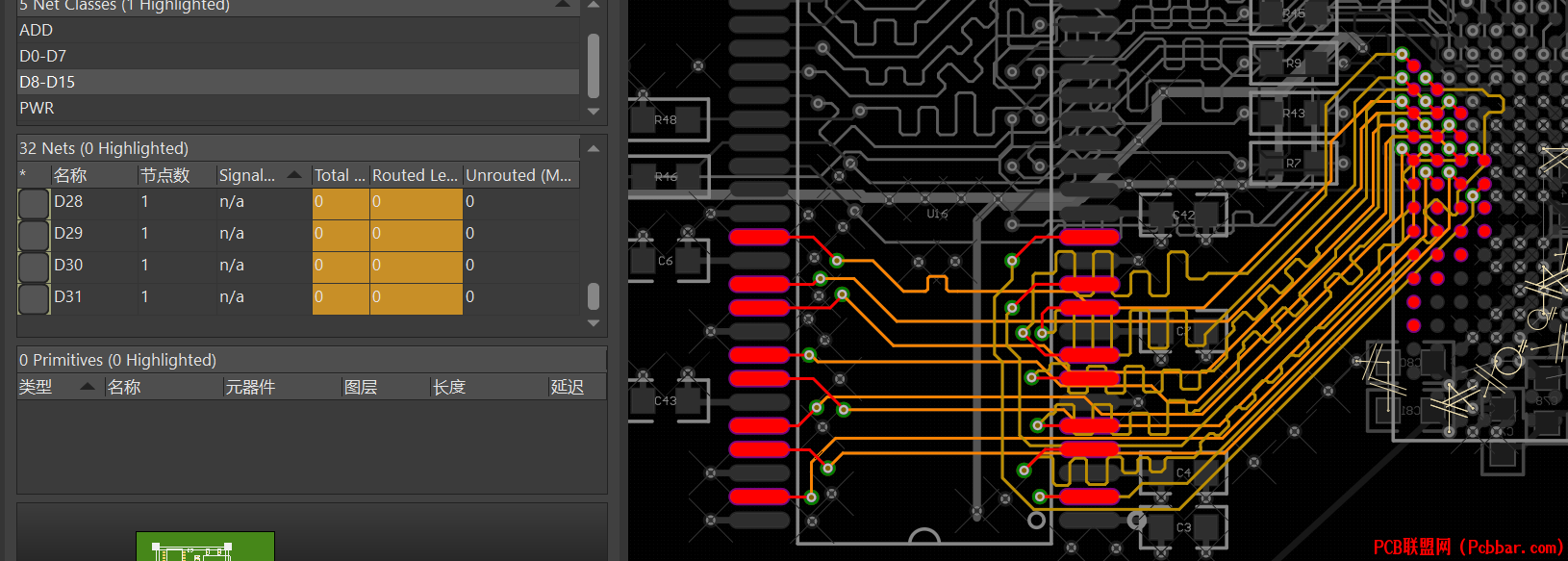

一片SDRAM模块作业已上传

规范分组分类
搞八位一组,低八位一组

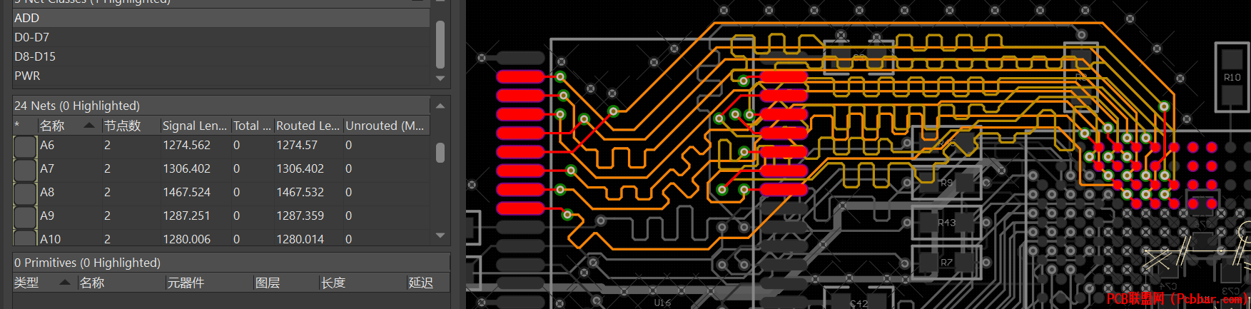

发表于 2025-4-17 15:54:57 | 显示全部楼层
地址控制时钟分为一组进行等长

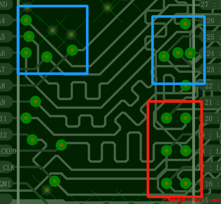

发表于 2025-4-17 16:09:20 | 显示全部楼层
按红色框扇孔,避免平面割裂
