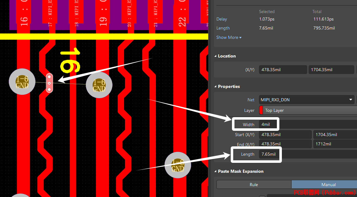

麻烦老师帮忙批改作业,谢谢
MIPI模块PCB设计.PcbDoc
1.29 MB, 下载次数: 1, 下载积分: 联盟币 -5
吕鸿飞-MIPI模块PCB设计作业.docx
20.13 KB, 下载次数: 0, 下载积分: 联盟币 -5
发表于 2025-4-17 15:46:45 | 显示全部楼层
按照标准进行绕蛇形等长

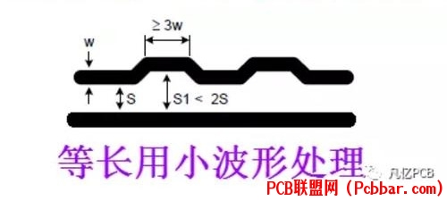

发表于 2025-4-17 15:50:09 | 显示全部楼层
用小波形处理对内等长,按一下规则处理
