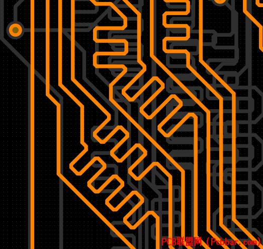

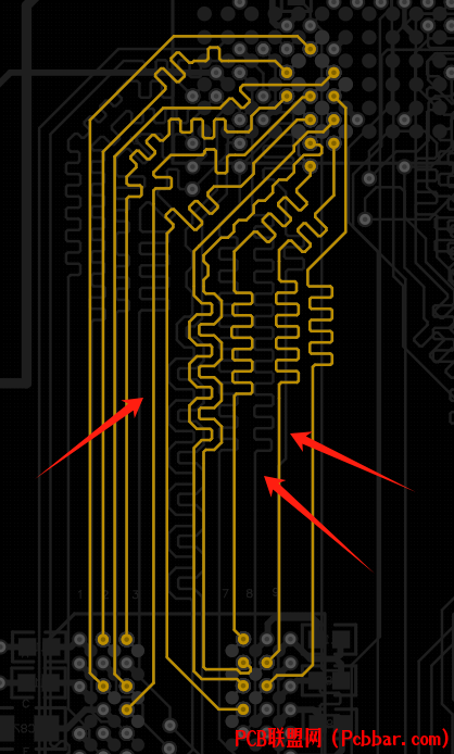

唐永豪-2片DDR3的pcb设计(T点)
2XDDr3-练习.zip
820.26 KB, 下载次数: 3, 下载积分: 联盟币 -5
发表于 2025-4-17 11:01:23 | 显示全部楼层
尽量咬合式绕等长,节约走线空间,走线更加紧凑
发表于 2025-4-17 15:00:50 | 显示全部楼层
数据线和地址线之间不要靠的太近

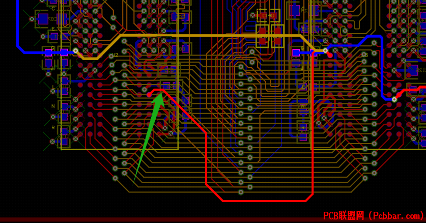

发表于 2025-4-17 15:44:03 | 显示全部楼层
这样的参考电源路径太长了

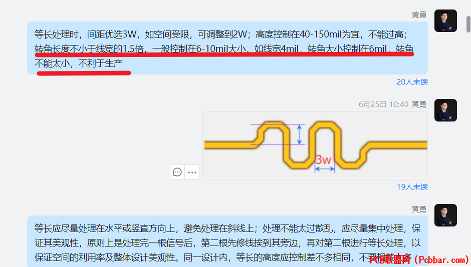

发表于 2025-4-17 15:44:32 | 显示全部楼层
注意转角大小
