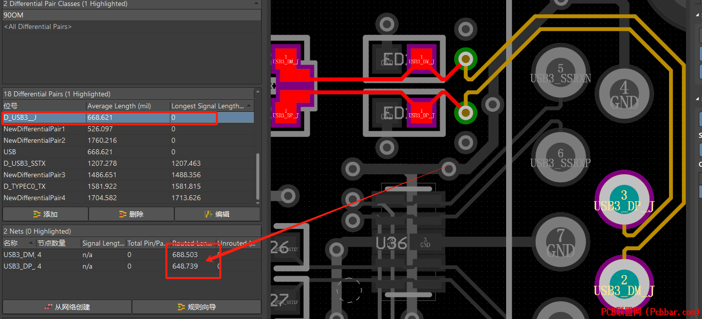

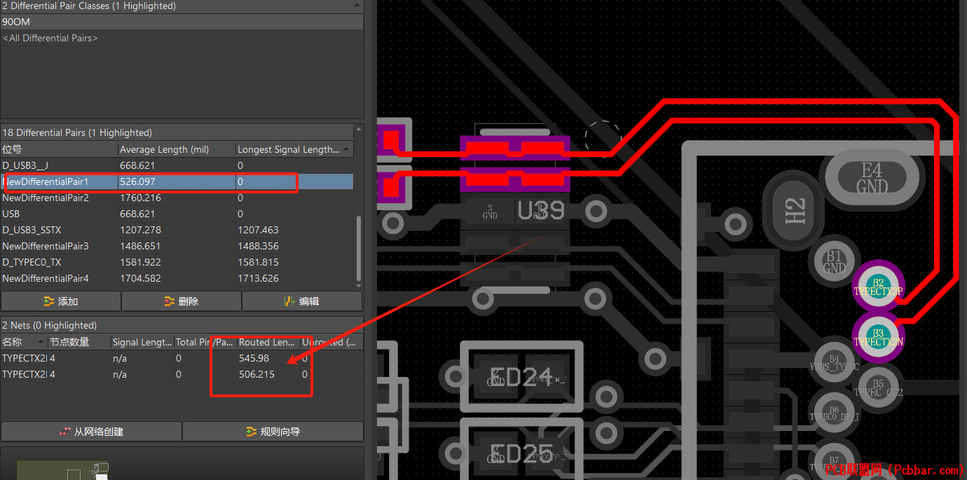

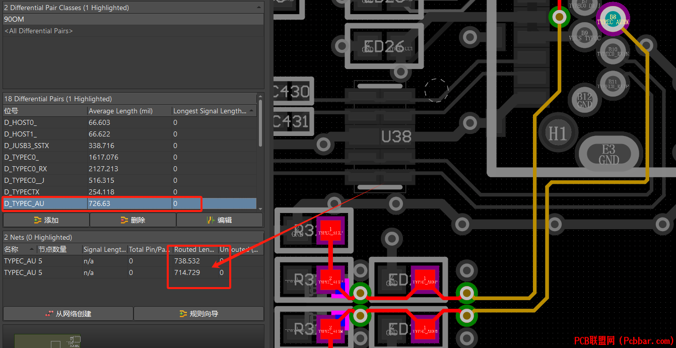

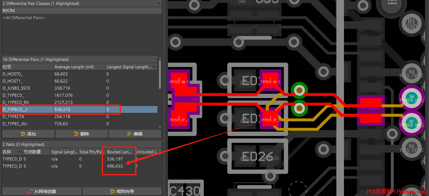

在此次模块学习中,熟练掌握了差分线的布局布线规则与技巧,强化练习了添加差分对、差分对包地等长等基本操作。

Type-C差分对内等长不满足要求
发表于 2025-4-17 14:57:52 | 显示全部楼层
凡亿赵老师 发表于 2025-4-17 14:51
Type-C差分对内等长不满足要求
差分线对内等长,哪里产生误差,在哪里绕蛇形线,注意检查每对差分线的误差情况
