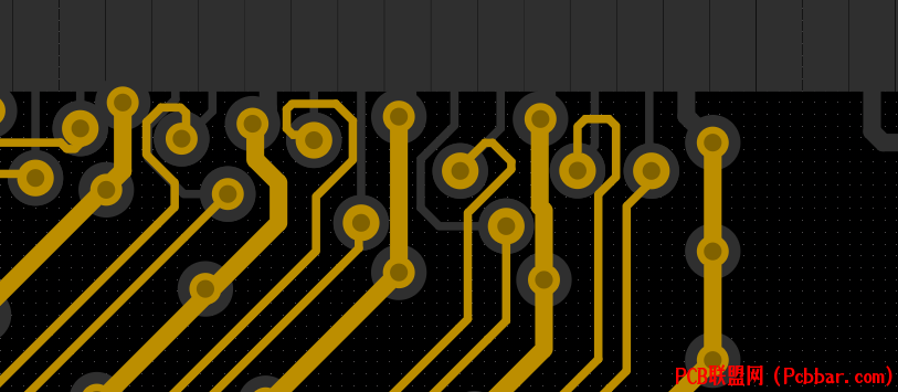

MIPI作业已上传
mipi作业.rar
98.57 KB, 下载次数: 1, 下载积分: 联盟币 -5

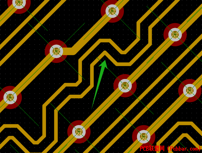

发表于 2025-4-16 09:53:19 | 显示全部楼层
注意避免直角走线
发表于 2025-4-16 10:02:27 | 显示全部楼层
优先在线段上绕等长
