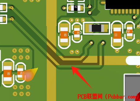

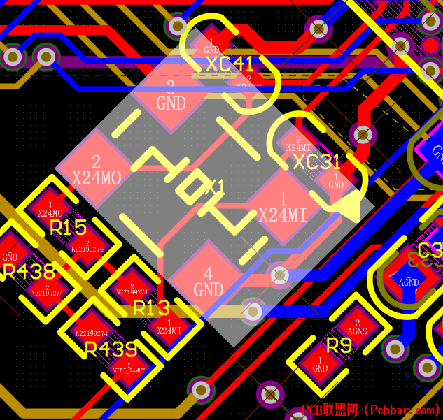

老师请指点指点
4.7H3.PcbDoc
15.43 MB, 下载次数: 1, 下载积分: 联盟币 -5
发表于 2025-4-15 16:28:45 | 显示全部楼层
屏蔽罩阻焊区域内走线需要把阻焊挖开,避免短路

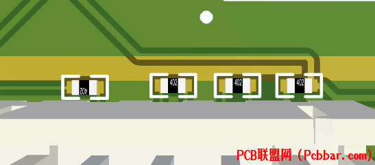

发表于 2025-4-15 16:34:36 | 显示全部楼层
器件距离屏蔽罩0.5mm

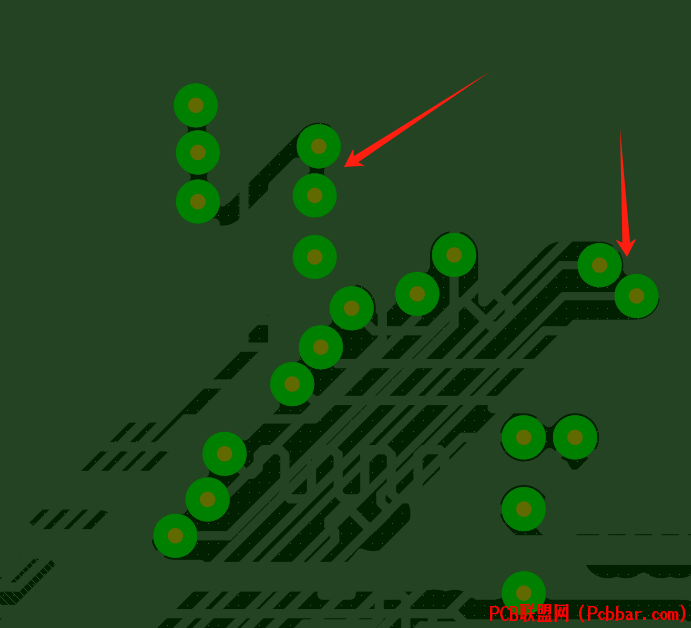

发表于 2025-4-15 16:38:47 | 显示全部楼层
差分线尽量换个方向走,不要这样打孔走

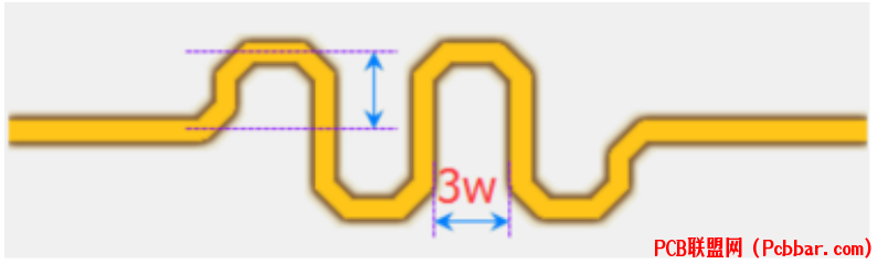

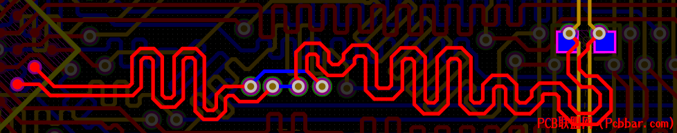

发表于 2025-4-15 16:39:33 | 显示全部楼层
过孔不要打在焊盘上,绕等长注意间距

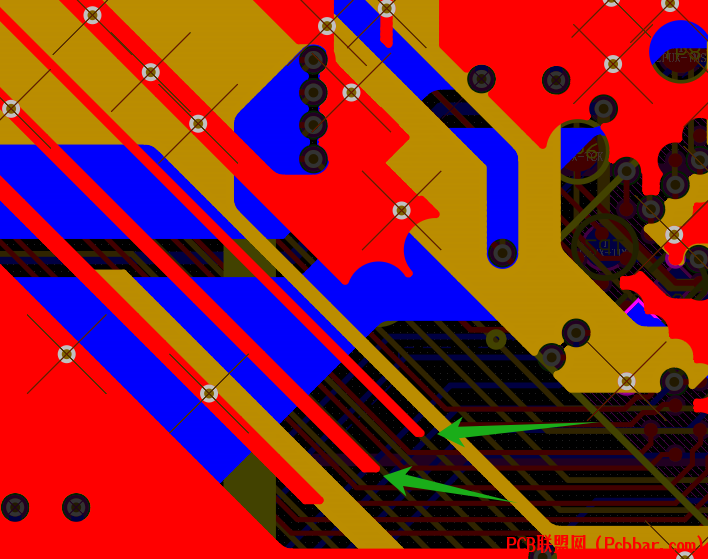

发表于 2025-4-15 16:40:41 | 显示全部楼层
移除尖峰铜皮
发表于 2025-4-15 16:40:51 | 显示全部楼层
移除尖峰铜皮
发表于 2025-4-15 17:10:31 | 显示全部楼层
注意过孔间距
发表于 2025-4-15 17:11:46 | 显示全部楼层
晶振下方不要走线

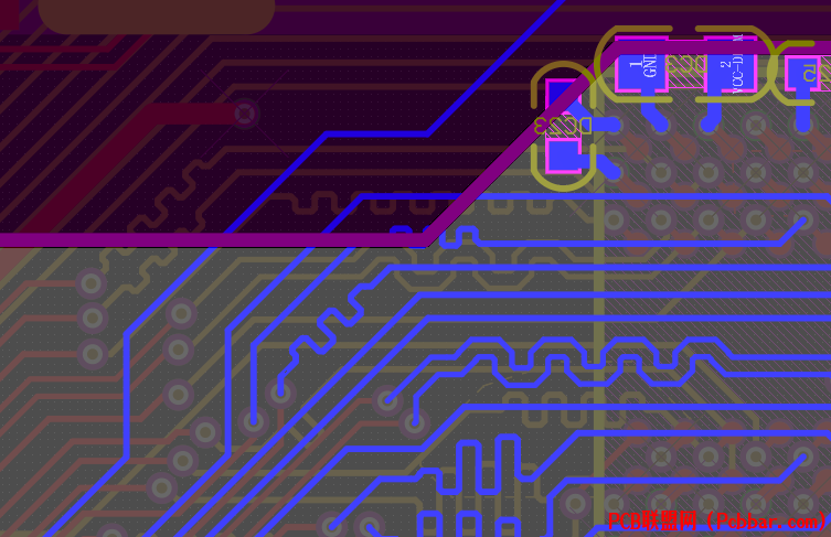

发表于 2025-4-15 17:12:34 | 显示全部楼层
避免数据线跨分割
