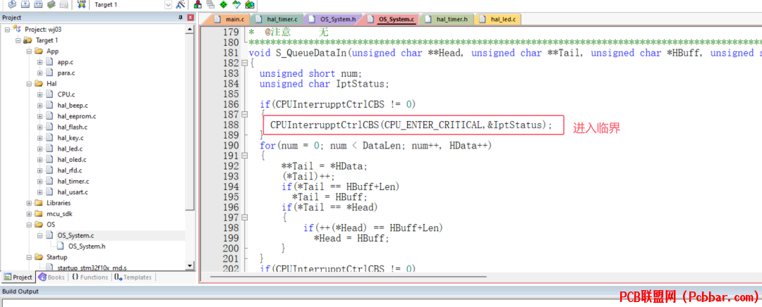

    举个应用场景,比如我们无际单片机项目里面写的队列算法。
    拿串口数据流来说,我们可能在串口中断,主函数里会用到同一个队列。
    4.使用标志位和缓冲区进行数据传递 :ISR 尽量只做最少的数据处理和标志位设置,将数据放入缓冲区(如环形缓冲区 Ring Buffer),主循环或其他任务来读取和处理。这可以解耦 ISR 和主任务,减少直接的共享变量访问冲突。

    代码示例(关中断保护临界区) :
  • #include "mcu_hal.h"volatile uint32_t g_critical_shared_counter = 0;// 假设这个函数会在主循环和某个中断里都被调用void Update_Counter_Safely(void){    uint32_t primask_bit; // 用于保存中断状态    // --- 进入临界区 ---    primask_bit = __get_PRIMASK(); // 读取当前全局中断使能状态    __disable_irq();               // 关闭全局中断    // 对共享资源的操作 (必须非常快速!)    g_critical_shared_counter++;    // 假设还有其他依赖此计数器的快速操作...    // --- 退出临界区 ---    if (!primask_bit) // 如果之前中断是开着的,才恢复打开    {        __enable_irq(); // 恢复之前的全局中断状态    }}// 另一个可能访问的地方 (e.g., in main loop or another ISR)void Read_Counter_Safely(uint32_t* value){    uint32_t primask_bit;    uint32_t temp_value;    primask_bit = __get_PRIMASK();    __disable_irq();    temp_value = g_critical_shared_counter; // 读取操作    if (!primask_bit)    {        __enable_irq();    }    *value = temp_value;}
    即使没有真线程,中断也能让你的代码“精神分裂”。保护好共享资源,才能避免“人格冲突”。
