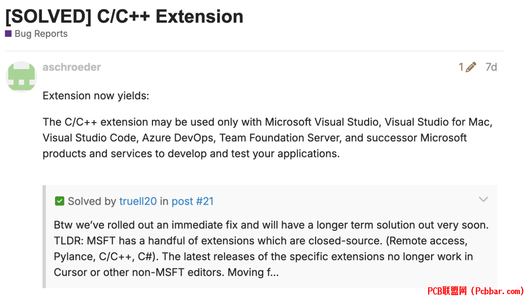

"license_terms": "The C/C++ extension may be used only with Microsoft Visual Studio, Visual Studio for Mac, Visual Studio Code, Azure DevOps, Team Foundation Server, and successor Microsoft products and services to develop and test your applications."随后,就有开发者抱怨道,微软有一些闭源扩展程序(远程访问、Pylance、C/C++、C#),这些扩展程序的最新版本已无法在 Cursor 或其他非微软编辑器中使用。其中,Cursor 1.17.62 版本可以正常使用,但 1.18.21 及更高版本无法正常工作。
Cursor 的文档提供了如何从微软商店安装扩展的说明。该功能依赖于将扩展下载为 .vsix 文件;然而,该文件的下载链接现已不在扩展市场的首页中显示。在很多情况下,如果该扩展是开源的,开发者仍可从其代码仓库(如 GitHub)中下载。
另外,还有开发者称 C# Dev Kit 也遇到了一样的限制。
尝试使用 Microsoft 的 Dev Kit  扩展时 Cursor 报告的错误
对此,Cursor 社区中的开发者 Alexander Schroeder 表示,“我们已经发布了一个即时修复程序,并将很快发布一个长期解决方案。”

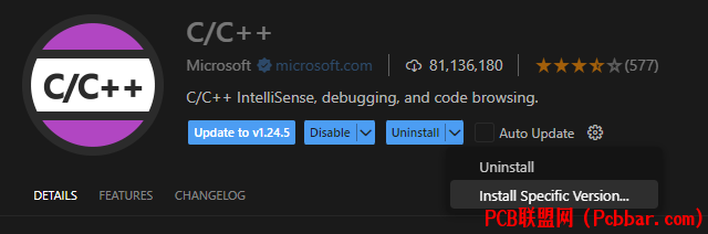

另外,也有开发者表示,最新版本的扩展程序阻止了它的工作,但其通过降级并禁用自动更新的方式解决了。“在扩展程序页面,‘卸载’旁边的下拉菜单中有一个“安装特定版本”。安装版本 1.23.6”。

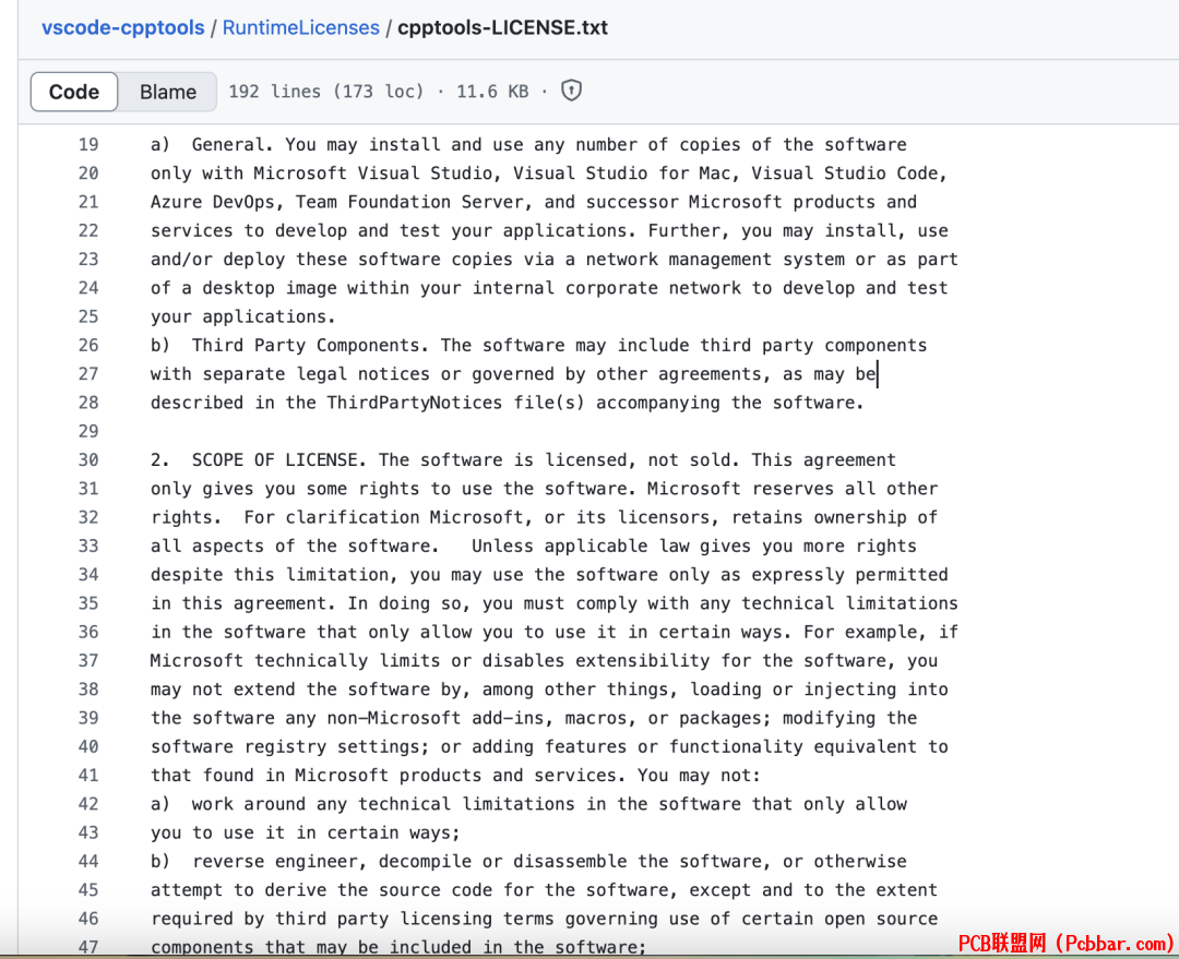

微软 vscode-cpp 工具 192 行长的许可证文件显示,它禁止在 VSCode 和微软工具以外的环境中使用。

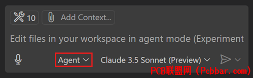

为了力挺自家 Agent 产品?对于微软的这一变化,有开发者猜测可能是由于 VS Code 稳定版中引入了“Agent Mode”这一 AI 功能,使 Cursor 成为了 VS Code 更直接的竞争对手。
VS Code Stable 在 3 月的版本中推出了代理模式(Agent mode),该模式现已全面支持 MCP。
与传统的聊天或多文件编辑功能不同,代理模式的核心在于:它不仅仅回答问题,而是具备将开发者的想法转化为代码的实际操作能力:自动识别或生成所需文件,完成所有必要的子任务,确保实现开发者的主要目标;建议终端命令或工具调用,并请求开发者执行;具备运行时错误分析和自我修复能力等。
代理模式由 Claude 3.5 和 3.7 Sonnet、Google Gemini 2.0 Flash 以及 OpenAI GPT-4o 提供支持。目前,代理模式在基于 Claude 3.7 Sonnet 的 SWE-bench Verified 测试中的通过率为 56.0%。
