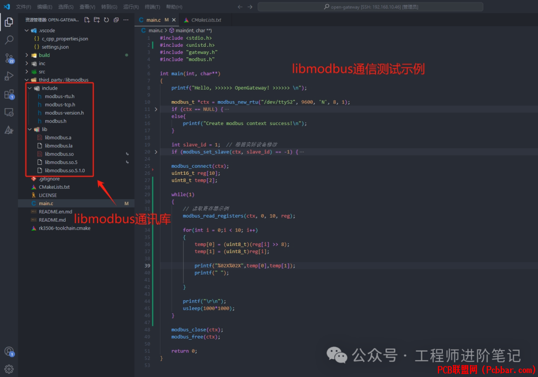

1 y+ S2 L; x) p' \7 w- D5 c1、先根据开发平台配套的资料文档,搭建好交叉编译环境,我使用VSCode+CMake进行工程框架构建,基本的工程框架搭建后,如下图所示。

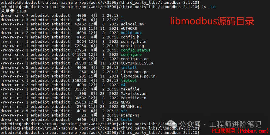

3、点击右上角的github链接,下载3.1.10版本的libmodbus库,然后上传到Ubuntu22.04指定目录下进行解压,解压出来的文件如下图所示。) m0 {& ?+ K$ M: n3 ^
( S# h# H9 p' u. A% B

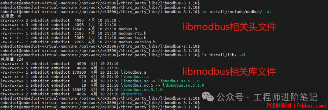

4、在libmodbus源码目录下,创建一个install目录用来存放编译后的库文件,最后执行./configure脚本对源码进行配置。
  • mkdir install./configure --host=arm-linux-gnueabihf \            --enable-static \            --prefix=/opt/work/ok3506j/third_party_libs/libmodbus-3.1.10/install/ \            CC=arm-linux-gcc源码配置成功后,如下图所示。
    . y% d( c0 a: }
    7 }: s4 a& S9 T0 Q+ k7 ^
    5、在libmodbus源码目录下,执行 make && make install 命令,对源码进行编译和安装,编译安装成功后,在install目录下会生成Modbus相关的头文件和库文件,如下图所示。! n/ M0 V: l+ t# O* m" f

    6、把include目录和lib目录都添加到CMake工程里面,然后在main.c函数里面编写一个测试例程,具体代码如下图所示。
      J% h! g6 {) O4 G2 ^
    4 u3 [0 r1 ?9 ?1 G9 ~

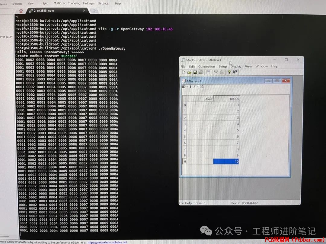

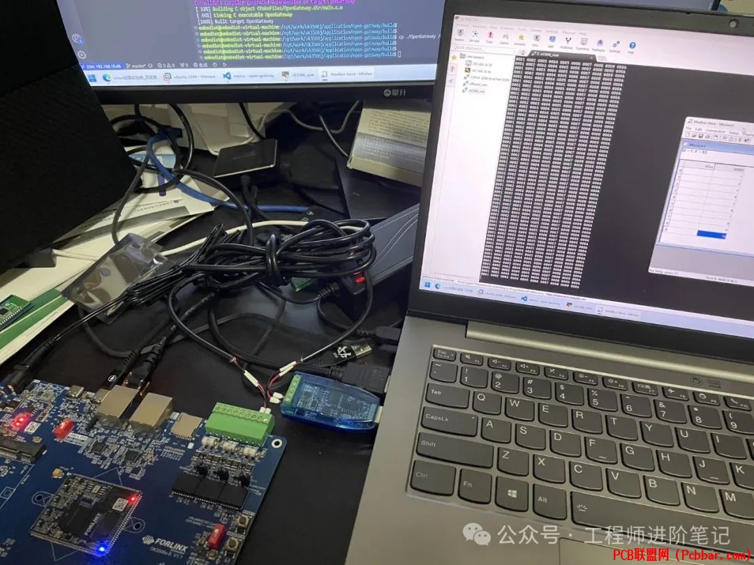

    8、使用 Modbus-Slave 软件工具,模拟一个Modbus-RTU从机,OK3506J-S开发平台每隔1秒轮询读取Modbus从机的数据,并在终端打印出来,如下图所示。* Z  y% F) F( y0 \) |
    $ N+ h. ?% {: N+ g6 v" k; k/ k5 c

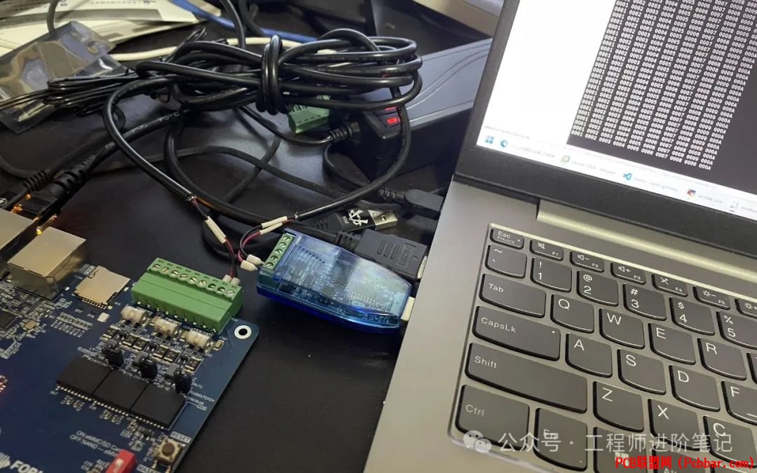

    通过USB转RS485工具,OK3506J-S开发板与电脑进行通信。8 }. x1 m! y& {5 ]$ g
