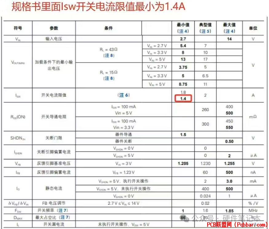

6 M7 B- r% I3 i7 I; v作为一名硬件工程师,我习惯在设计电路时精打细算,尤其是个人项目,总想着能省则省,充分节约成本。这一次,我需要一颗DC/DC升压芯片,理论设计要求为:输入5V,输出15V,带载0.2A。1 o2 V9 g0 x- b8 I: ^
我选了一颗芯片,规格书写的Isw开关限制电流为1.4A,那我带载0.2A肯定绰绰有余了。

不甘心的我,把负载降到0.1A,这次勉强能工作了,输出电压稳定在15V左右。但当我稍微增加负载到0.15A时,电压又跌到了13.5V。这完全不符合规格书的性能啊!按照TI的数据手册,这颗芯片的电流能力应该是1.4A,怎么连0.2A都扛不住?. r/ I6 c  r) G+ X5 t5 P

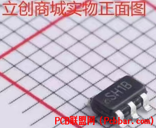

两天后,立创的芯片到了。对比了淘宝和立创商城买的芯片丝印,丝印都是“SH1B”,不得不说,这丝印也是有点骂人的味道了,芯片背面也是有丝印的。4 B% X2 w" ?7 H5 E9 D( Z

, p5 }  \9 D7 S5 i9 P+ k为了进一步确认,我拿出之前淘宝买的芯片和立创的芯片对比:- I( V4 t# j& H, c! [& c/ [9 _

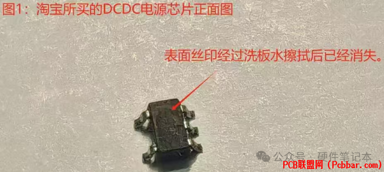

  • 表面丝印对比:淘宝的芯片丝印“SH1B”用洗板水轻轻一擦就掉了,甚至用手指用力搓几下都会模糊;, u2 }' F' o8 j
    + Z. f% t6 Z: y; E: Y3 t& Z
    ' D% |+ V' C0 A0 e0 e2 Z* a$ d而立创的芯片丝印清晰牢固,即使用洗板水擦拭也毫无变化。% n) n: V( M9 `" O3 N$ F

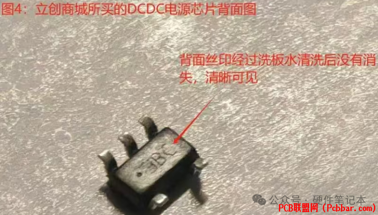

    背面丝印标识:立创的芯片背面有清晰的批次号和厂商标识,而淘宝的芯片背面一片空白,没有任何标记。- z' R" E% ], M+ F5 G1 ]
