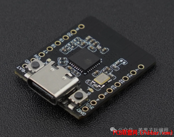

8 t; K: i% [/ s' G# JESP32:物联网时代的“网红”5 e& `6 K7 U: I6 {
ESP32 来自乐鑫科技 (Espressif),它最大的杀手锏就是集成了 Wi-Fi 和蓝牙 功能,而且价格还非常亲民!这让它在物联网 (IoT) 项目中简直是如鱼得水。, q8 [6 @4 O! @* v& `7 D2 Y& f
- K4 B) U# D, _% \搭载双核Xtensa LX6处理器(主频可达240MHz)的ESP32,其硬件设计处处体现着物联网基因。集成802.11 b/g/n Wi-Fi和蓝牙4.2/5.0双模通信模块,使得开发者无需外接射频元件即可构建无线连接。其电源管理单元支持多种低功耗模式,在深度睡眠状态下电流可低至5μA,特别适合电池供电的智能设备。

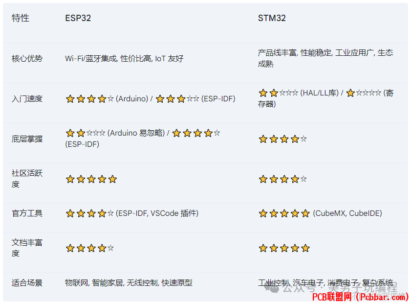

    . Y0 Y0 D+ e( z) \到底谁更容易?# C) `2 ]' s& P0 N6 W: N3 T2 A
    其实,这个问题没有绝对的答案,关键在于你的目标和背景。
    5 `8 H! q1 ?* Y5 G1 t
    , S/ I6 ]/ {: Y  Y" K5 A
    * ~! M2 f9 m& u5 `& P
    如果你是纯新手,想快速体验嵌入式开发和物联网的乐趣ESP32 (配合 Arduino) 无疑是更轻松的选择。你能很快让设备联网、跑起来一些有趣的应用,获得满满的成就感。这对于培养兴趣非常重要。
    2 E! s9 C8 U4 i0 U7 H5 n, x, I  A9 F  u% f  k8 h
    如果你想系统学习嵌入式,打下扎实的底层基础,未来想从事更广泛的嵌入式开发(尤其工业领域)从 STM32 开始可能是更长远的选择。虽然初期会痛苦一些,但掌握了 STM32 的开发流程和底层原理,你的技术地基会更稳固,后续学习其他 MCU 也会更得心应手。7 E) d. g" F) B6 `
    + D1 o* H. N( _- ?7 m2 B如果你有一定 C 语言和单片机基础,目标是做物联网项目:可以直接上手 ESP32 的 ESP-IDF。你有一定的基础,学习 FreeRTOS 和网络编程会相对顺利,能充分发挥 ESP32 的性能。
    ! u4 w% T4 }6 y* {+ ]: V) j8 [' m* k3 C7 [  u. V+ q1 l* d
    如果你已经熟悉 STM32,想给项目加上联网功能:学习 ESP32 作为 协处理器 (通过 AT 指令或 SPI/UART 通信) 或者直接转向 ESP32 开发都是不错的选择。有 STM32 基础,学习 ESP-IDF 的外设部分会比较快。% a9 Z% y. }+ ~4 d
    / P7 U# Y( L3 s5 ]# p一张图总结:- r- ~1 T+ q' W
    & A/ r; C+ A4 R: i& @- S2 P
    ( b9 l( N9 ]& c6 l6 n
